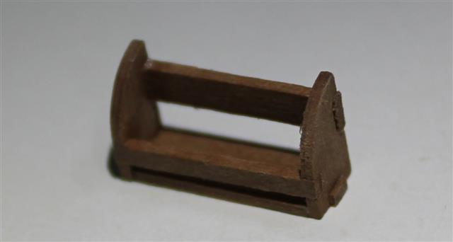

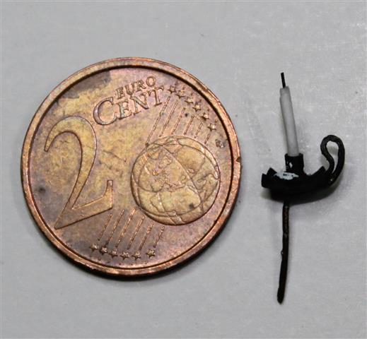

La candela e lo sgabello.... che andranno a completare l'arredamento...

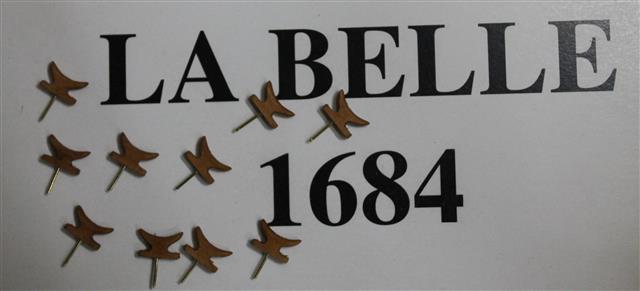

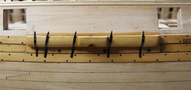

Pochissimi avanzamenti... realizzare le lande anche se sembra un lavoro semplice mi ha portato via un mese... in totale sono 18 pezzi .... per trovare la giusta inclinazione delle lande ho posizionato un albero provvisorio con dei Fili per simulare le sartie....ho iniziato anche a realizzare i portelli Mantelletti dei sabordi... nei prossimi giorni vado a realizzare la ferramenta bandelle e poi una volta messo tutto in sede vorrei lascire un po i lavori sul modello ed iniziare a realizzare la scialuppa Palischermo.
La chiodatura delle lande l'ho realizzata riducendo singolarmente ogni singola testa dei chiodi "Finissimi" della Amati fino a portarli alla giusta scala
grisuzone
grisuzone

Re: La belle 1684 monografia di Jean Boudriot (grisuzone)
Messaggio Da grisuzone il Dom 5 Mar 2017 - 23:19
Chiodatura e bandelle dei mantelletti, notare la MACRO della simulazione dei chiodi a testa piramidale
CONTINUA......
