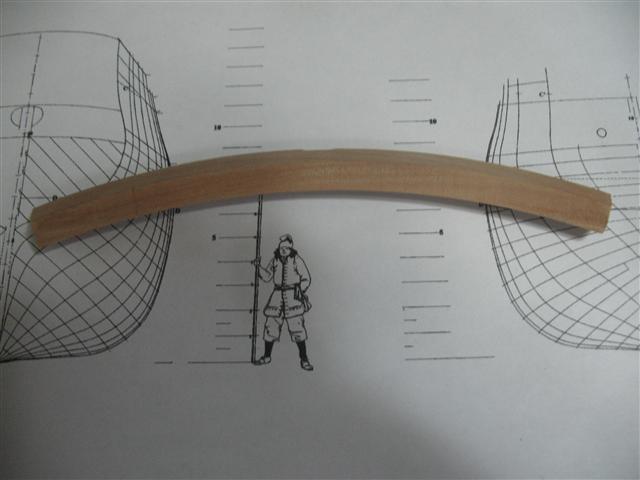

Posto qualche altro piccolo progresso... ho rifatto il terzo gaisone perchè non mi piaceva come era venuta la rifinitura dei punti dove poggia alle alette... ora penso sia perfetto... in pratica ci sono volute tre ore solo per far combaciare il tutto.. con carta abrasiva finissima sono andato a levigare un poco alla volta.... snervante... ma c'è l'ho fatta... ora ho incollatO quindi anche il terzo...
infine ho anche terminato il dragante... penso anche esso questa volta con risultati soddisfacenti... al termine vi farò vedere la montagna di scarti che ho realizzato
ECCO IL DRAGANTE
ECCO IL DRAGANTE
