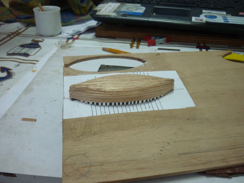

Messaggio Da feberet il Sab 11 Giu 2011 - 22:19
Giusto , questo intressante metodo forse dovevo farlo con un modellino piu grande infati, i 5 disegnini che stavano in un foglio A4 l'ho fatto ingrandire per 2 volte in un foglio A3, cosi quando vorro farlo verra grande una 20 a di cm .
ecco dove sono . al 3° listello

Messaggio Da feberet il Lun 13 Giu 2011 - 21:06
il cantiere va avanti .

Messaggio Da enrico pilani il Lun 13 Giu 2011 - 23:21
mi sem bra di vedere un grosso (si fa x dire) scalino , tieni presente che con questo sistema praticamente non si carteggia .

Re: "Scialuppa feberet" (feberet) *** Terminato ***
Messaggio Da feberet il Mar 14 Giu 2011 - 11:18
per i gradini .... è stata sbagliata la scelta del legno per i listelli , pieni di fibre . Anche con l'ultima ordinata di poppa e prua trovo difficoltà a far combacciare il listello , se lo piego si rompe subito .
mannacchia mannachhia,... come prima volta mi sto facendo una idea di come si deve lavorare con questo tipo di costruzione . Ora che la chiudo voglio vedere se si stacca e come viene , quello è il primo traguardo , speriamo di farcela . scratch

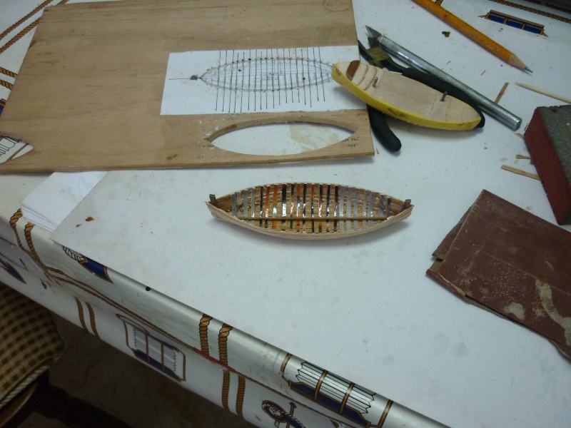

Messaggio Da feberet il Gio 16 Giu 2011 - 16:22
Avete visto , .... anche con un piccolissimo cantiere si possono raggiungere bei traguardi poi, piano piano ci si perfeziona , cheers
- Qui non ci va il 2° fasciame , per cui bisogna farlo subito bene
-Incollato e ritagliato si ottiene il pagliolato .
- Con il seghetto e la matita ci do l'idea delle tavole singole .

Messaggio Da feberet il Ven 17 Giu 2011 - 20:44
con tanta voglia di farla si continua .
E' ancora tutta da finire , anche se i componenti interni li ho quasi terminati , questa è una fotto tanto per dare un tocco di fantasia e variare un po , cheers
Messaggio Da feberet il Ven 17 Giu 2011 - 21:43
rimangono si , sarebbero le ordinate , si dovrebbero fare con litelli di legno piegati .
Essendo questo un sistema diverso e ben ingegnato , ne vale la pena farlo per convincersi della validità del sistema , carino e semplice .
Una volta che hai i piani , li puoi ingrandire e fare la barchetta piu grande .
Io ho gia fatto le fotocopie ingrandendole 2 volte in A3 .
Provateci e vi divertirete .
