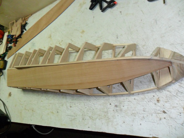

auto costruito con disegni del Cantiere Intermarine S.P.A Il modello e completamente in legno, e sarà un modello dinamico
salve a tutti gli amici del forum, vi posto qualche foto del mio ultimo lavoro inziato, è una motobarca in dotazione ai vigili del fuoco, logicamente sarà tutta meccanizzata, come al solito, per il momento vi saluto, ed augurandovi buon divertimento arturo

ciao a tutti gli amici del forum, dopo una lunga assenza per vari motivi, rieccomi con voi, vi posto alcune foto dell'avanzamento lavori della motobarca dei vvff ciao arturo

ciao a tutti, vi mando altre foto del passo passo, ciao arturo

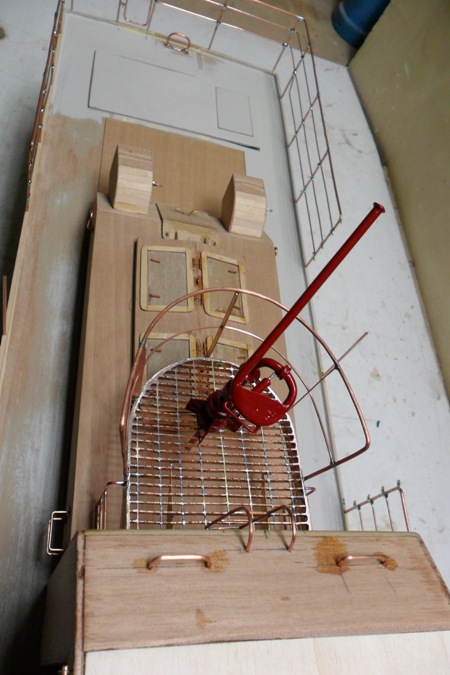

ciao a tutti, ecco nuove foto dell'avanzamento lavori, ciao a domani, arturo

Ciao Pane Arturo, vedo che sei un artista nel realizzare particolari in ottone!!
Le saldature sono tutte a stagno immagino...utilizzi il saldatore stilo elettrico o il cannellino a gas?

per Magna, e ste, grazie per l'artista, mi arrangio, e un saldatore, la vedi in una foto la stazione, ciao e grazie ancora, arturo

Ciao Arturo, decisamente con rame, ottone e stagno ci sai fare !!
Una domanda, fai tutto in filo o qualcosa è in tubo (vedi foto sotto)

ciao Armando, se mi servono, come il cannoncino, sono tubi, altrimenti fili

eehhhgià....bei lavori....però sarebbe bello anche vedere come fai a realizzare tutte le tubazioni rosse e relativi particolari, i materiali usati etc.. che si vedono nella seconda foto... Fischiando

ciao Gian Paolo, grazie per i complimenti, Enrico, sei sempre una persona squisita, grazie, per Magna, i servizi antingedio, sono tubi di rame, piegati a caldo, le manopole di chiusura sono di ottone, con i fermi di rame saldati, per il resto dove devo simulare le tubature, sono in filo di rame da 1,5 spero di essere stato chiaro, se qualcosa non va, non hai che da chiedere, grazie e ciao arturo

bello bellissimo e che dire di più, ma come fai a realizzare stì particolari (vedi tubature antincendio) bravo.

stasera vi mostro altre foto, e le prove in acqua, prima di completare lo scafo, vo ho postato anche il meccanismo per il movimento del cannoncino antingendio, alla prossima
