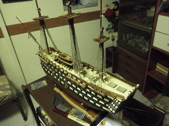

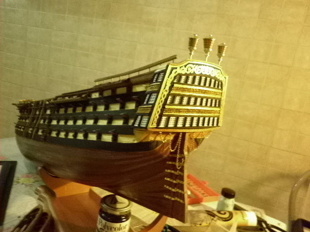

Nel frattempo sulla Trinidad i lavori sono andati avanti!
E stato completato tutto lo specchio di poppa tutte le lande e tutti gli accessori interni quali ringhiere cavigliere ecc.
Come già accennatovi prima questo è un modello su commissione quindi ho avuto una mano da mio padre il quale mi ha pre assemblato gli alberi e il sartiame.
Ecco le foto di come si presenta il modello.
A sto punto il modello è stato portato da mio padre per l'attrezzatura velica, da ora in poi il suo lavoro si fonderà col mio.
Ecco il modello con gli alberi montati e sartie inserite nei colombieri.
Sartie costruite da mio padre, con un modo un po anticonvenzionale, le ha costruite prima su di una specie di telaio appositamente ideato per il modello, in modo poi da montarle interamente.
Francamente io avrei preferito montarle nel modo classico.
E con questo è tutto ai prossimi sviluppi!
Ciao sal.
nocchiere

Messaggio Da mozzo il Dom 12 Giu 2011 - 10:25
Ciao nocchiere , un lavoro duro su questi modelli con svariati particolari, se ti posso consigliare , le catene non lasciarle di quel colore ( stonano per la lucentezza e non credo che fossero così)ma colorale di nero.

Messaggio Da nocchiere il Sab 2 Lug 2011 - 11:48
Ciao a tutti torno con questo mio topic.
Ecco come si presenta adesso il modello.
Ciao al prossimo post delle vele di maestra.
Ciao Sal.

Messaggio Da Stephen Maturin il Sab 2 Lug 2011 - 23:22
Ciao Nocchiere, vedo con piacere che sei andato avanti. cheers
Nelle foto ho apprezzato molto l'idea dello sfondo che hai usato, ha un effetto ancora più realistico.
Posso farti una domanda? Le vele le lascerai così o le gonfierai un po'.

Messaggio Da mozzo il Sab 2 Lug 2011 - 23:31
Ciao nocchiere , se mi permetti , dai un guardatina alle vele , ho l'impressione che hai omesso i batticoffa , mi fai sapere ?

Messaggio Da nocchiere il Dom 3 Lug 2011 - 18:10
Ciao ragazzi!
@ Stephen Maturin.
Ciao Stephen, si le vele resteranno così , anche perchè gonfie non so farle, anzi se qualcuno sa come fare, sarei interessato alla cosa visto che ho anche un altro cantirere aperto, la HMS Surprise, questa vorrei farla con le vele gunfie , anche perchè sarà provvista d'equipaggio.
@ mozzo.
Ciao mozzo, a dir la verità non so nemmeno cosa sia un batticoffa, mi sono semplicemente attenuto alle istruzioni della De Agostini, anche perchè il proprietario della nave, (e fatta su commissione) ha voluto che mi attenessi scrupolosamente alle istruzioni, questo spiega anche il perchè delle catene d'ottone, semplicemente perchè il cliente vuole così.
@ olaeon
Ciao oaleon , a te la stessa spiegazione di prima, in verità mi sono piosto anche io la stessa domanda di come potessero ruotare i pennoni senza urtare le sartie i disegni dicevano di farle così.
Ma se mi permetti vorrei suggerirti un libro molto bello che descrive le manovre inglesi inizio 700 si chiama" Riggings period model ship", debbo dirti che per le velature della mia Surprise m'atterrò a questo libro, anche perche il modello è in autocostruzione, ed i piani... (se così vogliamo chiamarli) sono tratti dal libro" The frigate Surprise" di Brian Lavery & Geoff Hunt, quanto prima aprirò un topic riguardante questo cantirere.
Una precisazione... se t'interessa" Rigging period model ship" è in inglese ma è talmente ben illustrato che le didascalie si possono anche non leggere.
Ciao a tutti Sal.
