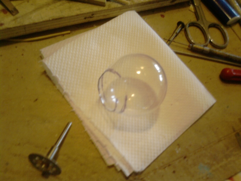

Per prima cosa partiamo a cercare un qualcosa che serva come bulbo e cosa potrebbe essere se non una lampadina ad incandescenza, il problema è trovarne una adatta.
Io al momento ne ho provate di due tipi; una ad impanatura Magnum da 30/60Watt con il bulbo corto e traccagnotto, ed una da 60Watt con impanatura da abatjour.
Mentre la prima si prestava facilmente, una volta tolta l’impanatura e tagliata, ad accettare l’oggetto da inserire, era talmente fragile nel punto da tagliare che nel punto di rifinitura del taglio si è praticamente crepata e quindi resasi inutilizzabile.
La seconda invece, forse per la forma, si è prestata molto meglio sia al taglio che alla rifinitura del taglio stesso ed è riuscita bene al mio bisogno.
Iniziamo munendo il flessibile di una fresetta da taglio in dotazione (dovrei dire alla polvere di diamante ma non credo lo sia) ed inizio col tagliare l’impanatura asportandola
Questo è come si presentava la traccagnotta dopo il taglio
In questa altra immagine, la fresetta usata ed il bulbo da rifinire
E cosi dop la rifinitura, ma si vede benissimo … si è rotta

Quindi si passa alla seconda
A sinistra il bulbo rotto, a destra invece il nuovo bulbo e l’impanatura piccola tagliata e rimossa
Di seguito i pezzi da assemblare
Ed ora come si presenta dopo aver provato l’insieme.
Al momento non si rilevano problemi, ora non resta che assemblare definitivamente il tutto rendendolo impermeabile.
Per adesso mi fermo qui, devo aggiungere l’acqua e la neve.
