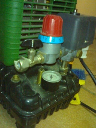

ora per rispondere alla domdanda/suggerimento di bruno sull'attacco a "Badger" ecco delle nuove foto fatte ierisera prima dell'accenzione:
nella prossima foto si vede una valvola che comunica direttamente col serbatoio, e modi mi ha spiegato che serve per svuotere il serbatoio dall'eventuale condensa che si puo formare con l'utilizzo
ora con calma non resta che reperire gli accessori per utilizzare questo attrezzo che mi son ritrovato tra le mani inconsapevolmente!

Si Brad, quella manopola graduata è il riduttore di pressione.
Però, visto che sei a spendere ne acquisterei uno un po' più serio, che ti consenta di vedere al decimo la pressione che utilizzi!
Il riduttore nuovo ha in dotazione un manometro che ti consente appunto la visione, e si regola tramite volantino e non a scatti preimpostati come quello che hai attualmente.
Lo puoi installare togliendo l'attuale, oppure in linea subito dopo di questo ma avendo l'accortezza di posizionare l'attuale riduttore sul MAX!!!!

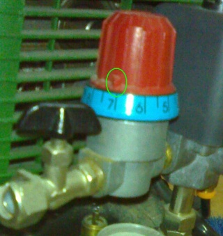

Modifica- Forumnauta
Re: Compressore
eccolo il mio tecnico personale!
quella manopola rossa ha come indicatore una freccetta rossa, ma non so quanto sia precisa!
si vede nella foto indicata dal cerchio verde
sapreste consigliarmi una marca o un modello di regolatore per la pressione?
intanto ora vado a farlo girare e vediamo se funziona bene tutto!

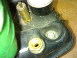

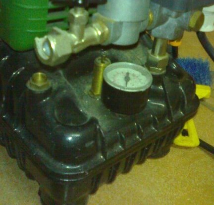

finalmente ho provato il compressore se funzionava correttamente con la valvola di condensa chiusa, il regolatore di pressione a zero e la valvola di uscita dell'aria chiusa!
ho due notizie: una notizia buona e una cattiva!
inizio con la cattiva!
il serbatoio ha una perdita d'aria! infatti una volta che il motore ha raggiunto 8 bar, che sarebbe la pressione massima, il motore si spegne e si sente distintamente un soffio! la pressione scende rapidamente al di sotto dei 6 bar e il motore allora riparte compensando lo sfiato del serbatoio! questa perdita mi sembra che avviene sulla giunzione del serbatoio!
dal lato opposto alla predita d'aria sempre sulla giunzione del serbatoio, mi sembra che il serbatio si riscaldi un pò! non so se è normale!! voi che dite?
la buona notizia è che tranne questa perdita funziona tutto perfettamente: con le valvole chiuse in 30 secondi il serbatoio si riempe fino a 8 bar! il regolatore di pressione funziona bene perchè raggiunta la massima pressione, spegne il motore e si riaccende quando scende sotto i 6 bar!
cosa fare adesso???
che i consigliate?

Ma Giulio, è semplice!!!!!!!!
prendi una bottiglia di plastica dell'acqua vuota, la tagli a metà.
Ci versi dentro un mezzo bicchiere di detergente per piatto oppure un cucchiaio di Shampo per capelli. Nei due casi aggiungi un bicchiere scarso di acqua ed agiti fortemete fino ad avere una schiuma piuttosto densa e corposa.
A questo punto con una spugnetta o meglio ancora con un pennello passi la superficie del serbatoio con la schiuma e così vedrai dove si producono bollicine. In quel punto è la perdita. Segnala e porta il compressore da un saldatore per farci dare un punto di saldatura.
Il gioco è fatto!!!!!!!!

ciao modi!
grazie per la risposta!
il problema è che il serbatoio non è quelloa bombola ma è un parallelepipedo composta da due parti unite da dei bulloni!
nella foto che segue ho indicato la linea di congiunzione delle due parti del serbatoio incui c'è la perdita!
forse bisognerà sostituire qualche guarnizione?
dovrò cercare qualche centro assistenza?
