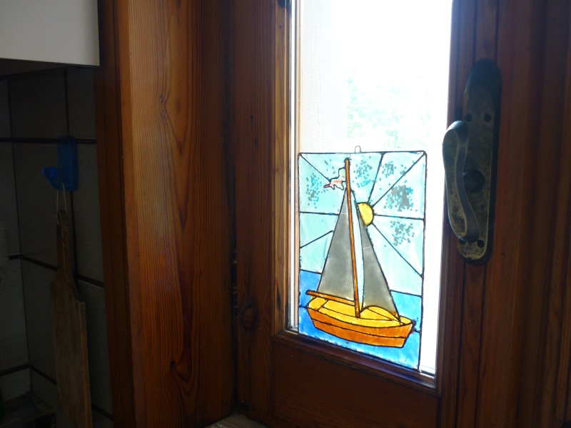

Messaggio Da feberet il Mar 17 Mag 2011 - 11:11
queste sono le ultime 3 fasi . riempimento - controllo e infornamento e cosi dopo 15 minuti a 180° ecco il risultato. Vi piace come passatemo ?

Re: Vetro Tiffany
Messaggio Da ErPiotta71 il Mar 17 Mag 2011 - 12:49
Come fai a poggiare bene tutti i bordi dell'ottone sulla teglia?
La pellicola d'alluminio non si attacca alla plastica?
Vedere il profilo dell'utente
Re: Vetro Tiffany
Messaggio Da feberet il Mar 17 Mag 2011 - 14:02
come si puo vedere dalla foto precedente , tutto lo scheletro di ottone lo incollo con i VINAVIL alla stagnola , una volta che mi sono assicurato che è tutto ben attaccato dispongo le perline . La stagnola non si attacca alla plastica fusa , un pochettino da qualche parte ma niente di che .
(la prima foto è controluce sulla finestra -la seconda alla parete)
