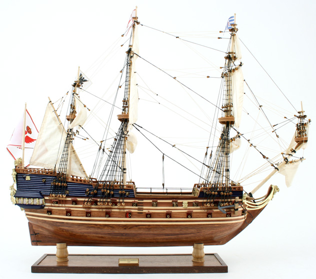

Ciao sto per mettere in cantiere il Wappen von Hamburg qualcuno lo ha gia fatto e a dei consigli da darmi?
Nome: Wappen von Hamburg I
Tipo: Vascello
Anno di costruzione:1667
Lunghezza reale:
Scala del modello: 1:50
Piano di costruzione:movo

Ciao merlino questo modello è stato uno dei miei ultimi costruiti consigli ne ho diversi da darti tipo per il fasciame siccome è in un unico passaggio è bello tosto da fare comunque volevo farti una domanda userai una scatola di montaggio?
ps se vai in cantieri terminati troverai anche delle foto della Wappen che ho realizzato così puoi farti un'idea ciao a presto e mi raccomando posta un bel passo passo del lavoro

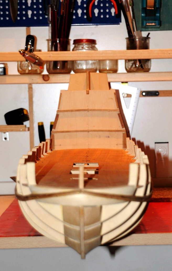

si ho la scatola regalatami da mia moglie due anni fa ma mai messa in cantiere per mancanza di spazio (nel laboratorio che avevo fino a tre mesi fa largo un metro e venti non ci stava )
ma come sempre finirò per cambiare gran parte del legname e rifare molti particolari.
Le varie ordinate le avevo montate due anni fa e avevo provato a montare il fasciame mi sono gia accorto che non è un lavoro semplice
per questo ti ringrazio in anticipo per l'aiuto

ciao Daniel sono andato a vedere le foto del tuo Wappen veramente bello spero di riuscire anche io nel impresa .........
Poso chiederti perche non hai montato le vele?????????

Ciao merlino le vele non le ho montate perchè volevo far notare il lavoro che c'è stato su tutto il Vascello, comunque è stata una scelta molto sofferta pensa che le ho realizzate tutte e sono chiuse nel cassetto fino all'ultimo sono stato molto indeciso se dovessi un giorno prendere mano magari le metto come del resto dovrei sistemare anche altri lavori su altri modelli ma ora mi sto dedicando alla costruzione di una scialuppa in Arsenale quindi tutto il tempo che ho lo dedico a questa cosa.Per quanto riguarda il fasciame cosa hai deciso di farlo in un solo passaggio o due il primo e poi il secondo? detto questo se decidi di farlo in un solo fasciame come l'ho fatto io ti consiglio di mettere il listello di 6x2 in noce se non ricordo male in acqua un giorno perchè la curvatura a prua è veramente tosta io poi ho usato dei chiodini con gambetto perchè non volevo rovinare il listello in quanto essendo grande non potevo inchiodarlo e quindi ho trovato questa soluzione per tenerlo fermo in posizione senza rovinarlo ultimo consiglio per il momento non mettere la ruota di prua e neanche la chiglia perchè quando metti i listelli in questa zona hai un punto in più per mettere i chiodini e ti posso garantire che servono,se hai bisogno di aiuto chiedi pure ciao

Come puoi vedere dal mio cantiere sono alle prese con la Wappen dallo scorso aprile....i listelli della Corel (bellissimi) sono in noce 2mmX4 e piegarli è un'impresa! Concordo col metodo di Daniele, però io i miei li ho inchiodati di brutto, poi i chiodi li ho tolti ed ovviamente ho installato un secondo fasciame di noce 0,5X4 che secondo me è comunque necessario per rifinire l'opera. In particolare la prua, oltre ad essere bombatissima è anche scoscesa per cui tra un listello ed il seguente si crea uno scalino, non so come abbia fatto Daniele, ma anche con carta vetrata etc. il mio lavoro non era da esposizione. Col secondo fasciame ho risolto tutto. Allora uno si domanda a che pro usare un primo fasciame "tosto", non sarebbe meglio il tiglio? Certo quanto a solidità il mio modello potrebbe cascare dal quarto piano, ma col tiglio mi sarei risparmiato tanta fatica....
