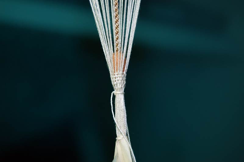

Terminati finalmente tutti i paterazzi, ho iniziato il lavoro sullo straglio dell'albero basso di trinchetto: la difficoltà maggiore sta nel realizzare la "pigna", il ringrosso sullo straglio che serve a bloccare l'"occhio" per formare la gassa.
L'occhio e tutta la lunghezza della gassa fino oltre la pigna sono fasciati; la pigna invece viene rivestita con una fasciatura particolare "a trama".
Per fare questo ho usato il metodo di Frolich, utilizzando un disco di legno con delle intaccature radiali ed un foro al centro per il passaggio dello straglio. Nelle intaccature si fissano tanti spezzoni di filo che vengono fissati tesi ai margini mediante una legatura stretta.
Comincia così il lavoro di "ricamo" ad ago facendo passare il filo alternativamente sopra e sotto al cono che si è ottenuto, cercando di serrare bene tutte le passate; un lavoro lungo e delicato che mi ha portato via tutto il pomeriggio.
Come primo tentativo non mi sembra male.....
Qui si vede il disco con le tacche sui bordi, la "pigna" e lo straglio
Ho incollato la pigna allo straglio nel punto giusto
il cono formato dai fili passati per le intaccature del disco
Inizio della lavorazione a trama
La pigna quasi completamente rivestita

Impiombatura e fasciatura dell'occhio
La gassa finita

Ho leggermente migliorato la tecnica: la difficoltà maggiore era
individuare il filo giusto dopo aver serrato le "maglie": ho pensato
così di numerare le tacche del dischetto in modo tale da seguire una
sequenza numerica; in questo modo sono sicuro di dove passare
l'ago......
Gli stragli maggiori in posizione
Straglio e controstraglio di trinchetto
