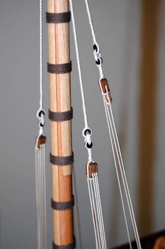

Intanto aggiorno il cantiere con i paranchini di coffa e le sartiole dell'albero di velaccio:
Dettaglio dell'incappellaggio delle gasse
