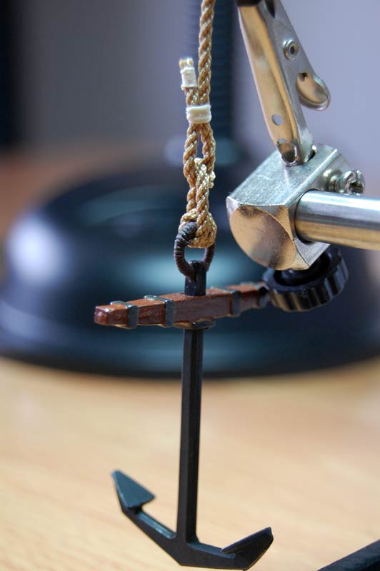

Messaggio Da giampieroricci il Lun 9 Apr 2012 - 22:19
Per evitare l'ormai noioso lavoro sui pennoni, ho pensato di affrontare
il lavoro sulle ancore; il kit prevede quattro ancore uguali che
comunque intendo usare. L'idea è quella di tenere "a pennello" l'ancora
maestra e quella d'afforco e fissare al parasartie le altre due ancore
di guardia.
Ho iniziato il lavoro sulla cicala, innanzitutto
saldando la maglia a stagno; questo perchè così è più facile prepararne
la ghirlanda
la cicala fasciata con la ghirlanda
Rinforzo della ghirlanda per la piccaressa
le quattro ancore finite

Messaggio Da oldboy il Lun 9 Apr 2012 - 22:31
Ciao. Non oserai mica metter le ancore con quel ceppo "mal stampato" in zama ( o equivalente) sul tuo modello? O ragazzi, ma non siam mica qui a salpar le ancore col mulinello!
Non si può sostituire il ceppo con uno in legno?

Messaggio Da giampieroricci il Lun 9 Apr 2012 - 22:43
Come vedete mi piace sorprendervi!
Ebbene sì: ho deciso di lasciare quel brutto ceppo in metallo (l'ho dipinto per simularne il legno) perchè preferisco concentrare l'attenzione sul cordame!
A rigore, andrebbero rifatte anche le ancore, ma poi non sarebbe più un modello della DeAgostini.....
Intanto, ho preparato poi la legatura della gomena:
Ultima modifica di giampieroricci il Lun 9 Apr 2012 - 22:51, modificato 1 volta

Messaggio Da giampieroricci il Lun 9 Apr 2012 - 22:56
Per le ancore di guardia ho usato un nodo diverso detto d'ormeggio del gherlino
Ho preparato le due castagnole per la piccaressa
Ed ho iniziato a preparare i due bozzelli con gancio per le gru di capone. Per questi ho usato un lamierino di ottone a stringere il bozzello, saldato a stagno ad un angolo. alla base del lamierino ho forato ed infilato il gancio saldandovelo. Ho anche simulato il perno delle carrucole con un pezzo di filo d'ottone
Rifinendo le saldature con una piccola moletta

Messaggio Da oldboy il Mar 10 Apr 2012 - 10:29
Eh no, qui o stiamo giocando o facciamo le cose serie. Concentrarsi sul cordame? E le due castagnole chi le ha fatte? E i bozzelli con fascia in metallo e gancio saldato erano nell'uovo di Pasqua?
Per rispetto dei lettori del cantiere, rivolgo al responsabile del cantiere costruttore la cortese richiesta di provvedere a rimuovere quei brutti ceppi (non ceffi...) e farli in legno . Alla casa produttrice del kit "non gliene potrà importare di meno" Razz ( questo concetto bisognerebbe scriverlo in dialetto romanesco).
Gianpiero ( ho scritto correttamente il nome!), hai l'attenuante di aver fatto vedere benissimo i nodi delle ancore ed in più mi hai dato spunto per andare ad imparare il significato dei termini marinari che hai usato. Per il resto (per i ceppi), no - no - no ! ( consideralo scritto in maiuscolo, cosa che non posso fare per regole del forum).
ciao! . oldboy. p.s.:ma i bozzelli delle ancore non erano tripli? Che diametro ha la gomena delle ancore? Il primo nodo mi sembra, in pratica, scorsoio. E' così? Aspetto di vedere la collocazione delle castagnole, per capirne l'uso e l'idoneità... Se poi vorrai spiegarmi come ottieni quella perfetta forma del gancio...o è fornito col kit?
Re: Santisima Trinidad da fascicoli DeAgostini (giampieroricci)
Messaggio Da giampieroricci il Mar 10 Apr 2012 - 15:28
Avevo intenzione di portare questo modello come Work in Progress ad Euroma 2012; per questo, un mio amico mi avrebbe prestato la sua Multipla, non potendo portarla con la mia macchina. Per questo ho rimandato i lavori rimandabili perchè volevo che almeno una manovra dell'ancora fosse pronta.
Purtroppo, al mio amico hanno consegnato la macchina nuova, e quindi ha dovuto rottamare la sua Multipla.....
Quindi, niente Euroma!
I ceppi li sostituirò con altri in legno: è comunque un'operazione possibile, visto che in realtà erano composti da due facce sovrapposte.....
Noto poi, con piacere, che il tuo occhio clinico funziona perfettamente: hai ragione, i bozzelli della gru dovevano essere a tre fori, ma quando costruii il modello (e quindi le gru) ignoravo completamente le complicate manovre delle ancore e seguii i piani della DeA che prevedevano gru a due fori e non tre: aggiungere un altro foro alle gru esistenti sarebbe molto complicato perchè non ho spazio; ho scelto il male minore utilizzando bozzelli a due fori........
La gomena delle ancore è un cavo torticcio del diametro di circa 2,5mm. Il nodo è praticamente un mezzo collo con doppio giro tenuto da due legature contrapposte, all'interno del quale passa la gomena; può in effetti sembrare un nodo scorsoio.
Quella "perfetta" forma del gancio è ricavata da banale filo di ottone, in questo caso da 1mm dispessore, utilizzando delle piccole pinzette a becco tondo, semplicemente a mano, e rifinendone la punta del gancio con una piccola moletta
Intanto aggiungo qualche altra foto:
