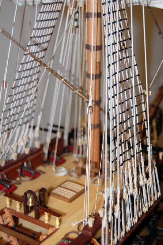

Intanto posto un paio di foto del pennone di parrocchetto con il suo marciapiedi e il bozzello d'amante a doppia sgorbiatura. Anche questo stroppo è fatto con un doppio cavo fasciato la cui impiombatura è occultata nello stroppo
Dettaglio delle legature

Dopo un po' di tempo, ho ripreso questo cantiere lavorando al pennone di parrocchetto dopo averlo allestito con i suoi
bozzelli e la vela (che sarà imbrogliata) ho realizzato tutto quanto riguarda la manovra dell'"amante", cominciando dal suo cavo, interamente fasciato, con la drizza dell'amante, costituita da un cavo teso tra due bozzelli, di cui uno doppio; infine ho voluto tentare di realizzare anche la "guida della drizza", un particolare accessorio in metallo con una serie di fori posto tra il cavo d'amante e il paterazzo, che serviva a evitare che, manovrando l'amante, questo cavo potesse avvolgersi su se stesso:
Il pennone di parrocchetto allestito ed invelato
La trozza a paternostri; notare i due piccoli occhielli alle estremità dei cavi che servono per la cucitura
I due bozzelli a gancio per il fissaggio della manovra di drizza
Il pennone in posizione
Il seguito, alla prossima!

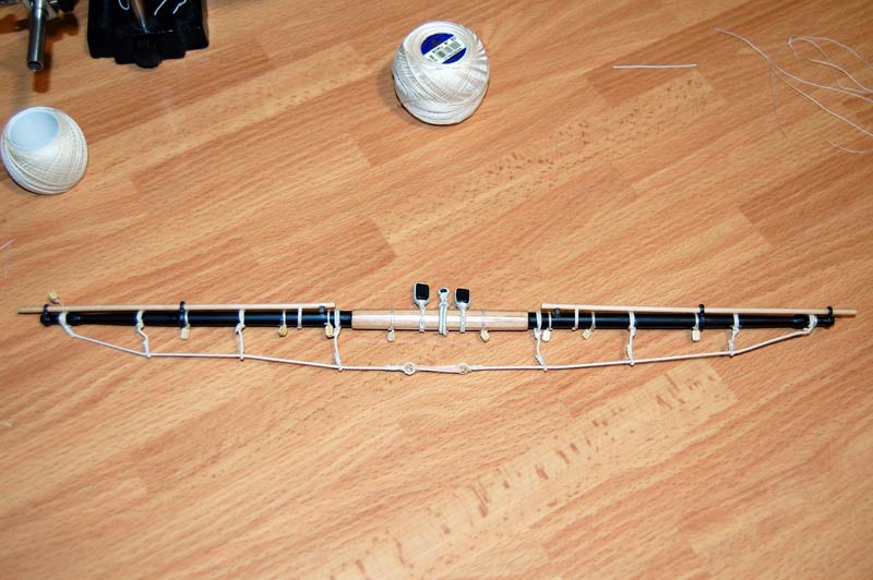

Allestimento del trevo maestro:

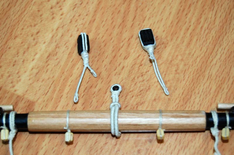

Le due taglie a doppia sgorbiatura delle drizze e la parte bassa del sospensore:
Le taglie superiori delle drizze con la redancia cucita al colombiere
Il trevo maestro allestito con il suo marciapiedi

Una domanda: puoi dirmi che diametri ha, interno ed esterno, la redancia del velaccino? Che diametro di cavo (filo) hai usato per stropparla e che diametro di filo hai usato per la fasciatura?
Grazie per una risposta, mi serve per farmi una idea del lavoro.
ciao. Giuseppe
p.s.: mò m'hai rotto con stà precisione: dai fai un errore: un colpo di cutter mal dato, un cavo sfilacciato, un particolare vistosamente mal finito e fuori scala... Ha ragione Vincenzo 54: secondo me c'è qualche corso da fare...
Re: Santisima Trinidad da fascicoli DeAgostini (giampieroricci)
Messaggio Da giampieroricci il Lun 16 Gen 2012 - 11:24
Le redance le ho ricavate da un sottile tubicino di ottone (pochi decimi di spessore) di diametro interno di circa 2,5mm. Il diametro del cavo utilizzato per la stroppatura è di 0,5mm a cui devi aggiungere la fasciatura che ho eseguito con il DMC n° 100 (a numero più alto corrisponde spessore del filo minore)

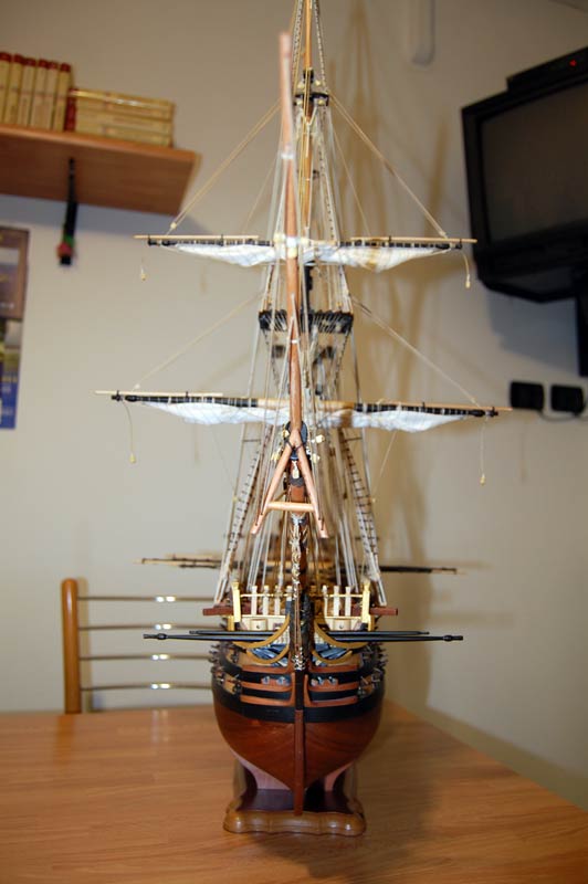

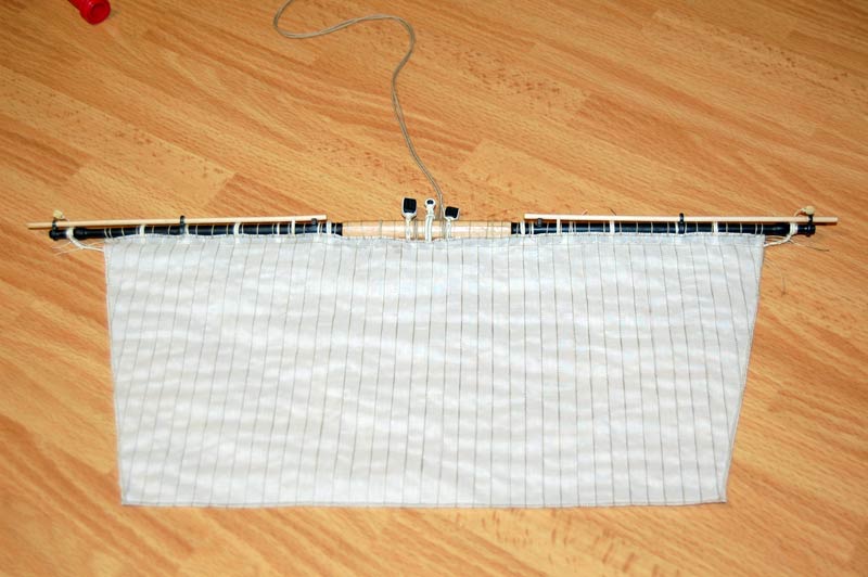

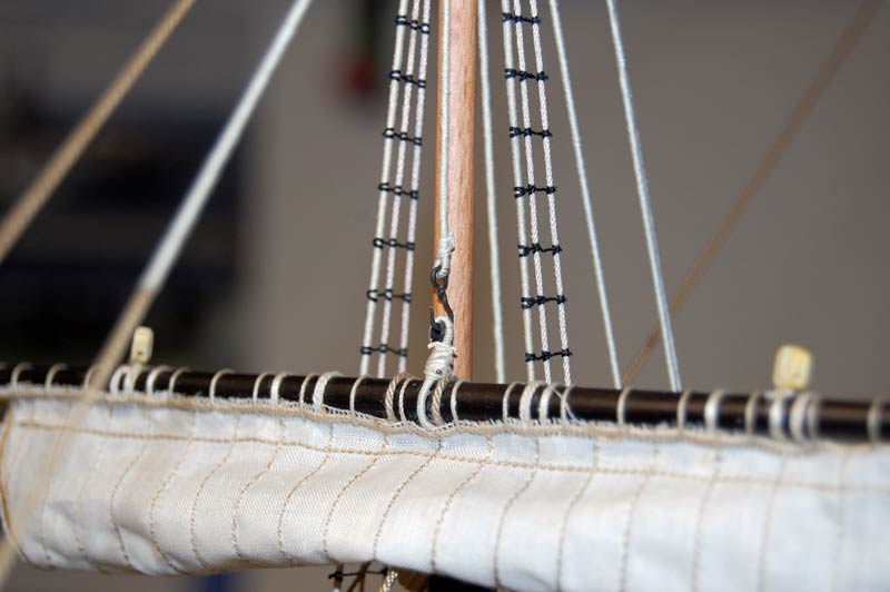

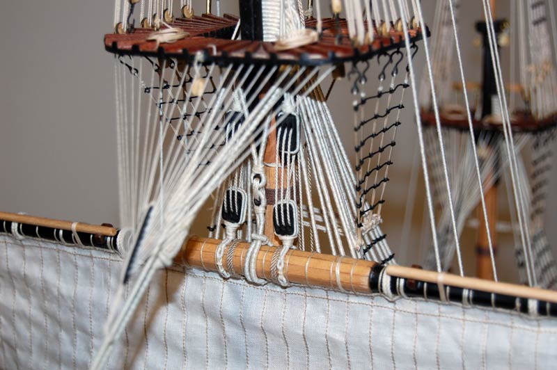

Dopo un po' di "pigrizia" modellistica, torno ad aggiornare questo WIP; ho imbrogliato anche la vela del trevo maestro:

Ciao Giampiero ,qualche tempo fà ne parlammo per la colorazione dell'Attrezzatura , ho notato che la vela di gabbia a una forma anomale , è di progetto o una Tua scelta ? Complimenti per la quantità di lavoro che hai fatto.
Messaggio Da giampieroricci il Mer 22 Feb 2012 - 12:02
Per le vele ho seguito l'ottimo metodo di Enrico Pilani: ne ho ridotto l'ampiezza per consentire una migliore imbrogliatura.
Messaggio Da mozzo il Mer 22 Feb 2012 - 16:52
Ciao Giampiero , ti ringrazio di avermi risposto, forse non sono stato chiaro in merito alla vela in questione , al di là del sistema e non lo metto in dubbio , sei sicuro che è di quella forma è senza accessori ?
Ti ringrazio per la Tua pazienza
