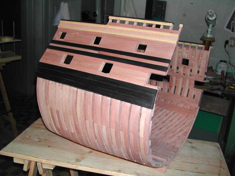

oggi ho rifinito tutto l'esterno per prepararlo alla verniciatura. Tutta la giornata a scartavetrare, ho le dita consumate ma ne è valsa la pena; ho anche eseguito il canale delle bisce sulla parte a vista dell'ossatura
Le Fleuron- Sezione Maestra scala 1:24 (giampieroricci) - Pagina 4 Sezion25
Le Fleuron- Sezione Maestra scala 1:24 (giampieroricci) - Pagina 4 Sezion26
Le Fleuron- Sezione Maestra scala 1:24 (giampieroricci) - Pagina 4 Sezion27
fiancata completa
Le Fleuron- Sezione Maestra scala 1:24 (giampieroricci) - Pagina 4 Sezion28
Fiancata a vista
Le Fleuron- Sezione Maestra scala 1:24 (giampieroricci) - Pagina 4 Sezion29
Prossimamente dovrò completare la foratura per i chiodi dell'opera morta, rifinire la base del parapetto del cassero ed applicare la soglia della piccola cannoniera con arco, dopodichè dovrei essere pronto per la verniciatura dell'esterno

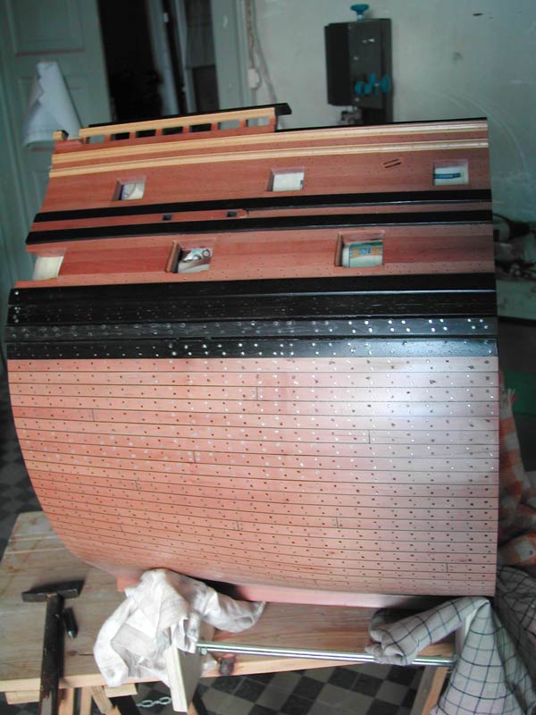

Intanto ieri ho iniziato la verniciatura a spruzzo con turapori alla nitro dopo aver coperto con fogli di giornali l'interno.
Una volta asciutta la vernice (ho passato parecchie mani) ho iniziato ad eseguire la chiodatura con i chiodini di ferro con testa da 1mm. Per le due cinte maggiori invece ho usato chidini uguali ma da 1,5mm.
Prima però, sulle cinte e sui listelli in ebano ho allargato il foro per ospitare la testa del chiodo fino ad una profondità di un paio di millimetri, in modo che la testa andasse esattamente a filo delle cinte. Quando la chiodatura sarà completa, ripasserò tutto con carta vetrata finissima e poter quindi verniciare con vernice di finitura opaca.
Le Fleuron- Sezione Maestra scala 1:24 (giampieroricci) - Pagina 4 Sezion61[/url]
Le Fleuron- Sezione Maestra scala 1:24 (giampieroricci) - Pagina 4 Sezion62
Le Fleuron- Sezione Maestra scala 1:24 (giampieroricci) - Pagina 4 Sezion63
Aggiungo che ho dovuto tagliare tutti i chiodini perchè troppo lunghi....
Le Fleuron- Sezione Maestra scala 1:24 (giampieroricci) - Pagina 4 Sezion64
Le Fleuron- Sezione Maestra scala 1:24 (giampieroricci) - Pagina 4 Sezion65
