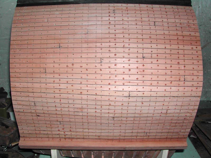

finalmente ho terminato di incavigliare i corsi... Non ce la facevo più!
33 corsi X 2 caviglie a costa X 14 coste fa la bellezza di 924 caviglie! Per le caviglie ho usato legno di mogano che ha un buon contrasto col pero
Ecco il risultato:
Le Fleuron- Sezione Maestra scala 1:24 (giampieroricci) - Pagina 3 Sezion13
E questo il risultato dopo una prima sgrossata con carta vetrata 80 rigorosamente a manina
Le Fleuron- Sezione Maestra scala 1:24 (giampieroricci) - Pagina 3 Sezion14

Messaggio Da giampieroricci il Mer 24 Ago 2011 - 16:51
Oggi mi è venuto uno sconforto da brividi gelati lungo la schiena.....!
Purtroppo
ho fatto un danno imprevisto; dopo aver levigato perfettamente con
carta da 400 che ha reso la superficie dei corsi splendidamente liscia,
ho avuto l'infelice idea di iniziare la chiodatura utilizzando dei bei
chiodini di ferro con testa piatta e tonda da 1mm (l'ideale per le
proporzioni) confidando nel fatto che, a chiodatura terminata,
ripassando la carta da 400 avrebbero preso un bell'aspetto,
conservandolo in seguito alla verniciatura.
Purtoppo, non ho
considerato il fatto che, la finissima polvere di ferro delle teste dei
chiodi levigati potesse fissarsi ai pori dei corsi, colorandoli con uno
strato grigio......
Posto delle immagini prima e dopo il disastro.
Prima del disastro:
Le Fleuron- Sezione Maestra scala 1:24 (giampieroricci) - Pagina 3 Dscn6137
E questo è quello che è successo dopo aver provato a carteggiare la zona chiodata:
Le Fleuron- Sezione Maestra scala 1:24 (giampieroricci) - Pagina 3 Dscn6138
Purtoppo quel grigio non viene via..... C'è qualche Santo che può darmi una mano??

strato con la levigatrice a becco curvo della proxxon ed un disco da 320
usata con la cura di un chirurgo: ci ho messo un po' ma il risultato è
stato buono; adesso la superficie è perfettamente liscia anche sui
chiodi che non si sentono più al tatto (in effetti era quello che volevo
ottenere all'inizio, ma non vale il prezzo dell'impresa!)
Questo il risultato:
Le Fleuron- Sezione Maestra scala 1:24 (giampieroricci) - Pagina 3 Sezion18
E così ho continuato la foratura per i chiodi su tutti i corsi
Le Fleuron- Sezione Maestra scala 1:24 (giampieroricci) - Pagina 3 Sezion19
Adesso, dopo una ulteriore lievissima passata con carta da 400, dovrò
rifinire il tutto, compresa l'opera morta e passare alla verniciatura
con turapori.
Ho deciso di non impelagarmi nell'uso della
gommalacca; ho dato un'occhiata in rete e, sinceramente, non ho
l'esperienza giusta per affrontare una tecnica così complessa e non
intendo fare esperimenti con questa Sezione!
Quindi, due o tre mani di turapori a spruzzo e via........ come mio solito!
