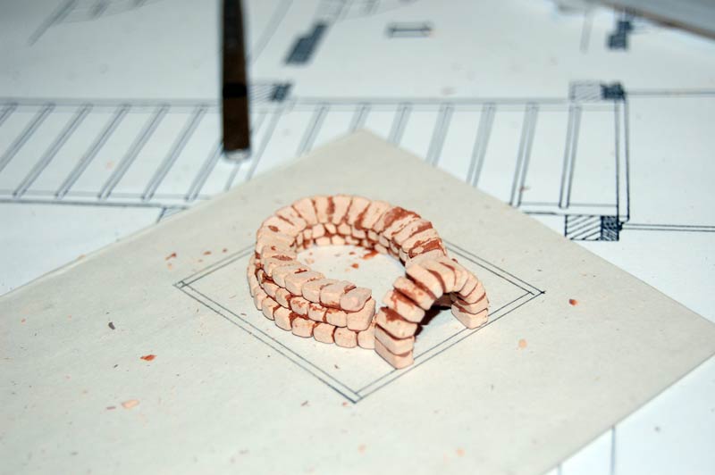

Giorni fa, in un grande centro ferramenta ho trovato dei piccoli mattoncini di terracotta di misura 7x4x2,8 mm.
Mi è balenata la folle idea di provare a realizzare il forno del pane! Probabilmente sarà un lavoro inutile, in quanto la campana del forno era inglobata nel suo assito, quindi, una volta terminata la struttura, non si vedrà nulla del suo interno; se poi consideriamo che il forno era al centro del primo ponte........
Comunque, in tutti i casi, ho voluto provare lo stesso; ho disegnato i contorni su di un cartoncino ed ho cominciato ad avvicinare i mattoncini gli uni agli altri, fermandoli, inizialmente con un silicone acrilico che mi ha consigliato un commesso del negozio, non avendo nessuna esperienza di come incollare la terracotta!!
Per poter far assumere la tipica forma ad igloo del forno, ho lavorato ogni mattoncino a cuneo, usando un piccolo scalpellino e della carta vetrata.
Il difficile è stato tenere tra le dita i piccoli mattoncini per lavorarli!
Man mano crescono gli strati di mattoncini
Ad un certo punto mi sono accorto che il silicone acrilico non dava un incollaggio resistente: ho quindi provato ad usare la colla alifatica, colorandola un po' con dell'impregnante marrone per dare l'idea delle fughe tra i mattoncini
Devo dire che l'impasto di colla e mordente è davvero efficace e rapido
continua............................

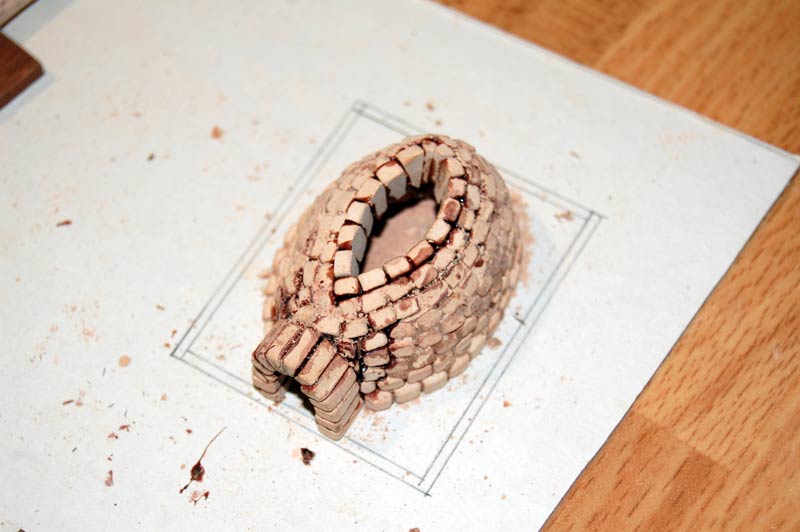

Ne approfitto per altre foto
Strato dopo strato sono riuscito a chiuderne il tetto!
Adesso devo solo rifinirlo con carta vetrata e vedere l'effetto che fa....

A bordo dei vascelli di questa epoca vi erano ben due forni, uno per il pane, situato in genere sul primo ponte in prossimità dell'albero maestro ed un'altro, leggermente più piccolo, da "pasticceria", situato a proravia delle cucine, nei pressi dell'albero di trinchetto e destinato esclusivamente alla tavola dello Stato Maggiore.
Il forno del pane aveva una struttura fatta di tavole su quattro stanti, al cui interno s'innalza la muratura del forno; la volta a cupola del forno era fatta di mattoni sagomati disposti ad arco (nè più e nè meno dei nostri forni a legna usati nelle campagne).
La suola, o focolare del forno e costituita da piastrelle di terracotta o refrattaria (composta da terra argillosa, terra calcarea e sabbia). La muratura sotto la suola è massiccia e tutti i mattoni sono cementati insieme da malta grassa fatta da calce e sabbia. Questo forno consentiva una capacità di circa 150 Kg di pane.
Tutta la struttura del forno era assicurata al ponte mediante quattro perni ad anello ai quali ne corrispondono altri ribaditi sotto i bagli del primo ponte.
Intorno alla bocca del forno, l'assito era "protetto" da una guarnitura di latta.
Come la maggior parte di questo tipo di forni (io ne ho un esempio in campagna da mia zia) non vi è canna fumaria: il motivo è molto semplice: quando il fuoco vivo si è consumato e il forno ha raggiunto la temperatura ideale, si chiude la sua bocca con un portello di rame o di ferro in modo tale da consentire al forno stesso di mantenere la temperatura costante al suo interno, la quale permette la perfetta cottura del pane; se ci fosse la canna fumaria, il calore si disperderebbe all'esterno......
Il forno da "pasticceria" è similmente costituito solo che è leggermente più piccolo.
Sul Fleuron, non mi sembra di aver trovato il forno da pasticceria ma soltanto quello del pane: probabilmente, essendo un vascello di rango inferiore rispetto al 74 cannoni, non vi era necessità di averne due a bordo.
Vi posto due immagini tratte dal II volume del 74 cannoni: la prima relativa al forno del pane, la seconda a quello da pasticceria

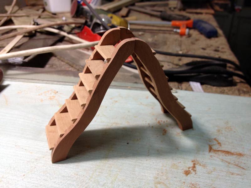

Nel frattempo ho iniziato a farmi le due scale per l'accesso al secondo ponte.
Stando attento alle perpendicolarità, ho tracciato i solchi per le suole sui montanti laterali fissando tutto su di una tavola per poter lavorare alla fresatrice
Da qui mi sono tracciato i contorni dei montanti sinuosi
Dopodiché ho incastrato le suole tra i due montanti; gli incastri mi sono venuti così precisi e perfetti che non ho avuto bisogno di colla: sono bastate delle piccole martellate per fissare il tutto; la vernice potrà aiutare a far da "collante"
Devo solo rifinire e verniciare!

Una goccia di colla io però la metterei ugualmente. Il legno è sempre vivo e ne fa di movimenti.Ciao
Re: Le Fleuron- Sezione Maestra scala 1:24 (giampieroricci)
Messaggio Da giampieroricci il Mar 1 Gen 2013 - 21:49
Per mettere la colla dovrei staccarle di nuovo, rischiando che qualche gradino si rompa, perchè sono davvero incastrati a forza...... Preferisco vedere come si comportano dopo la verniciatura!

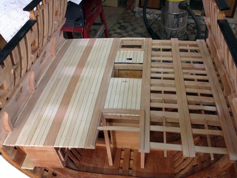

Intanto, in attesa dei ricambi per la FET ho eseguito la chiodatura del primo ponte
