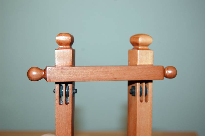

piccolo passo avanti: ho terminato il maimone della scotta di gabbia. Non potete immaginare la difficoltà che ho incontrato nell'infilare il perno e le due piccole pulegge!! Stavo sclerando nel tentativo di centrare il foro!!! (e per favore, non fate allusioni!!! Very Happy Very Happy Very Happy )

Messaggio Da gigantesco giovanni il Lun 10 Dic 2012 - 20:27
giuro che non volevo fare alcuna allusione, ma tu mi ci hai tirato per i capelli(i miei sono tanti). può anche darsi che a 47 anni uno non sia poi più tanto bravo a centrare i fori: chi lo può dire?....
bando alle ciance, il tuo lavoro è bellissimo ed anche se non ci capisco niente con i termini tecnici che usate si vede che è perfetto. sbrigati a farcelo vedere posizionato.
giga....

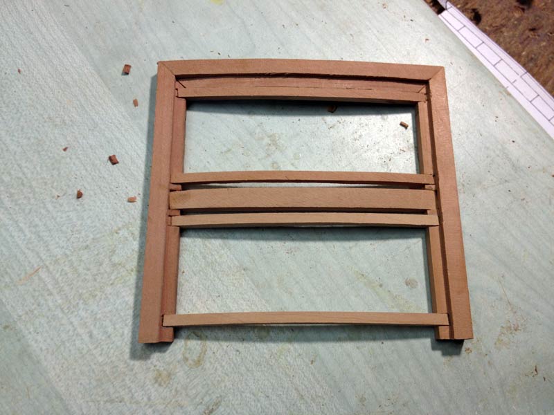

Ho iniziato la costruzione del telaio della gran boccaporta; purtroppo, mi accorgo adesso di un grande errore fatto in fase di progetto: avrei dovuto aggiungere un'altra doppia costa!! Infatti, ora la gran boccaporta sarà "tagliata" per uno dei suoi lati..... Pazienza!
Dettaglio degli incastri d'angolo

Messaggio Da edo958 il Sab 15 Dic 2012 - 18:48
ciao Gianpiero
gran bel lavoro stai facendo
è successo anche a me ma comunque se aggiungevi un'altra costa ti sarebbe restato fuori qualcosaltro Rolling Eyes

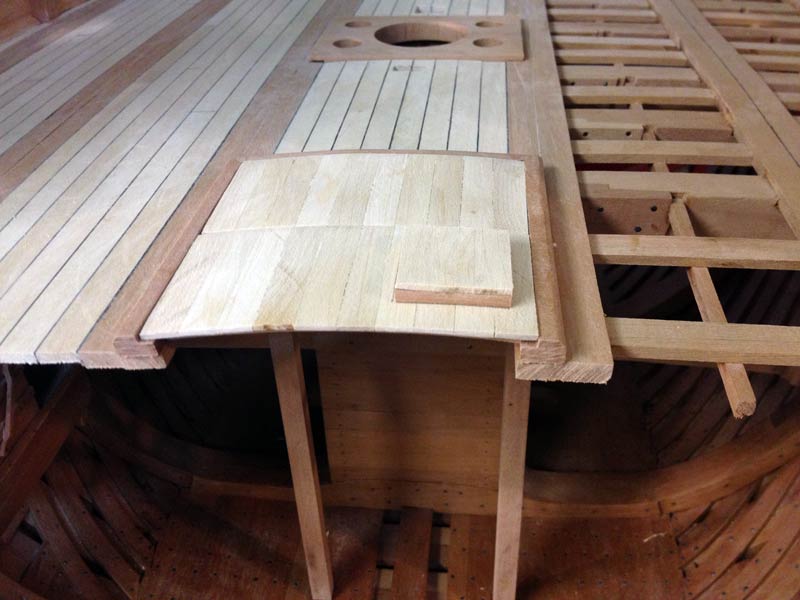

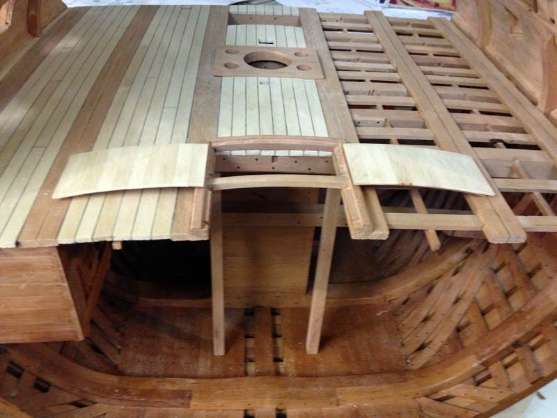

continuazione del lavoro sulla gran boccaporta maestra: ho realizzato i due portelli

Messaggio Da oldboy il Mer 26 Dic 2012 - 19:07
Ciao Giampiero.
Noto che l'assito dei coperchi del boccaporto è longitudinale allo scafo. Nei vari tipi di imbarcazioni anche grandi ma non vascelli, ovviamente, ho sempre visto l'assito trasversale allo scafo. Dunque la disposizione che hai fatto è scelta tua o è proprio del disegno? Se è del disegno, c'era un motivo progettuale per questa disposizione, ovvero un assito longitudinale aveva un qualche scopo?
Re: Le Fleuron- Sezione Maestra scala 1:24 (giampieroricci)
Messaggio Da giampieroricci il Mer 26 Dic 2012 - 19:28
Sinceramente, non ho trovato riferimenti in proposito..... Io ho seguito semplicemente il disegno!
Probabilmente è un modo armonico per seguire la disposizione del tavolato centrale del ponte....
Intanto proseguo con altre foto.
Il piccolo boccaportello di "servizio"
Chiodatura del tavolato sulle traversine realizzata con filo di rame da 0,4
Brunitura dei chiodi
golfari di forma triangolare, realizzati con filo di ottone saldato a stagno
Brunitura
continua....
