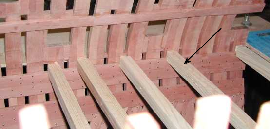

Grazie per la cortese risposta scusami ma ti volevo fare un'altra domanda questi listelli che hai applicato sono incollati se si quando li andrai a togliere non pensi che si possa rovinare la superficie della costa ciao buona giornata e buon lavoro

Ciao Daniel
Quei listelloni sono dei bagli provvisori che mi serviranno quando dovrò pareggiare la parte esterna dei quinti per evitare che lavorandoci, la struttura possa in qualche modo flettere eccessivamente. Sono di legno di abete, quindi abbastanza tenero e non sono incollati ma semplicemente incastrati nelle code di rondine dei dormienti.

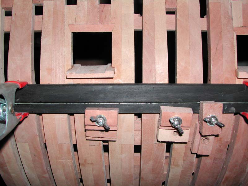

Altro piccolo passo avanti: ho iniziato la posa delle cinte in ebano
Particolare della palella a doppio dente

Le Fleuron- Sezione Maestra scala 1:24 (giampieroricci) - Pagina 2 Dscn6036
Le Fleuron- Sezione Maestra scala 1:24 (giampieroricci) - Pagina 2 Dscn6037
Le Fleuron- Sezione Maestra scala 1:24 (giampieroricci) - Pagina 2 Dscn6038
Le Fleuron- Sezione Maestra scala 1:24 (giampieroricci) - Pagina 2 Dscn6039

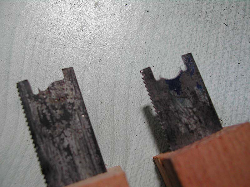

mi sono costruito un paio di "incorsatoi" da una vecchia lama per seghetto per realizzare i listelli modanati.
Con una piccola mola e con delle limette ad ago ho ottenuto la "forma" dell'incorsatoio col quale, con molteplici passate, vado a ricavarmi i listelli modanati.

Dettaglio degli incorsatoi
