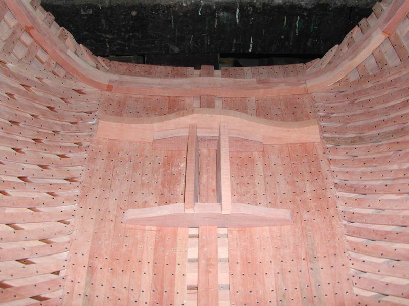

Ho quindi iniziato il lavoro sulle porche; dopo aver tagliato tutti i pezzi, con molta abbondanza, ho preferito assemblare le porche direttamente sul modello, adattandone le curvature con le forme della "pancia".
Ho anche assemblato la mastra dell'albero di maestra che si incastra alla porca numero 7
Le Fleuron- Sezione Maestra scala 1:24 (giampieroricci) - Pagina 5 Sezion92
Le Fleuron- Sezione Maestra scala 1:24 (giampieroricci) - Pagina 5 Sezion93
Le Fleuron- Sezione Maestra scala 1:24 (giampieroricci) - Pagina 5 Sezion94

@ Giovanni: le foto le ho scattate mentre lavoravo, quindi, a parte le prime due, non sono sequenziali; tieni poi conto che le porche non sono ancora fissate, devo rifinirle, chiodarle e, per la maestra, devo ancora rifinire e completare la scassa dell'albero...
Una delle porche durante l'incollaggio
Le Fleuron- Sezione Maestra scala 1:24 (giampieroricci) - Pagina 5 Sezion95
La scassa dell'albero ancora da rifinire
Le Fleuron- Sezione Maestra scala 1:24 (giampieroricci) - Pagina 5 Sezion96
Le Fleuron- Sezione Maestra scala 1:24 (giampieroricci) - Pagina 5 Sezion97
Le Fleuron- Sezione Maestra scala 1:24 (giampieroricci) - Pagina 5 Sezion98

Il motivo per cui ho eseguito prima l'esterno è molto semplice: dopo aver fissato i dormienti interni, per dare più stabilità alle coste e rendere più solida la struttura, era necessario fissarne le cinte; quindi, ho pensato di finire tutto l'esterno prima di dedicarmi all'interno! Very Happy Very Happy Very Happy
