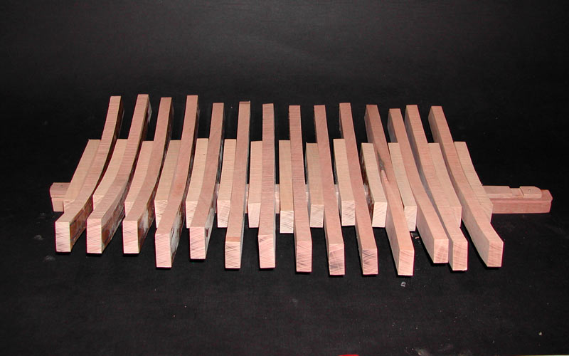

Per capire e cercare di eseguire al meglio il modello completo in scala 1:48 (già iniziato...) ho deciso, propedeuticamente, di iniziare la costruzione della sua sezione maestra in scala doppia 1:24, comprendendo 14 costole. Posto un po' di immagini:
Chiglia e controchiglia
La prima costola

Ciao Giampiero dalle prime foto che vedo è un lavoro fatto molto bene ma il materiale che stai usando qual'è grazie e intanto ti auguro buona giornata

Legno di pero, ricavato da panconi portati in tavolette di spessore adeguato.
E' un'essenza davvero ottima da lavorare e spendida nella sua colorazione!

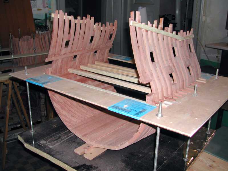

Posto qualche altra immagine:
Il paramezzale:
I dormienti del primo ponte
Le serrette
Alla prossima!

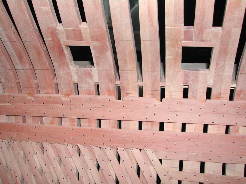

Le aperture delle cannoniere del primo ponte:
Alla prossima!

Messaggio Da Forlani daniel il Gio 21 Apr 2011 - 16:16
Ciao Giampiero molto bello il tuo lavoro una cortesia ti chiedevo non riusciresti a postare le foto con il formato grande lo so che ne puoi mettere solo 5 per messaggio forse è meglio grazie,una domanda volevo farti ma il canale delle bisce l'hai eseguito perchè non riesco a vederlo ciao a presto
Collaboratore
Collaboratore
Vedere il profilo dell'utente
Re: Le Fleuron- Sezione Maestra scala 1:24 (giampieroricci)
Messaggio Da giampieroricci il Gio 21 Apr 2011 - 17:01
Ho usato il formato piccolo per fare un breve riassunto.....
L'ultima immagine è dello stato attuale dei lavori: d'ora in poi potrò usare il formato più grande :-)
Il canale delle bisce non l'ho realizzato perchè devo lavorarci ancora sull'esterno: finora ho preferito lavorare all'interno per dare rinforzo alla struttura e lo farò fino alla posa di tutti i dormienti e di qualche baglio provvisorio (se non ci fossero, temo che andando a fare pressione per levigare le coste dall'esterno, la struttura possa flettere eccessivamente, trattandosi di una sezione)
