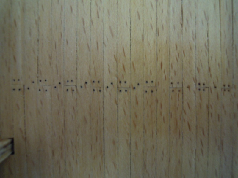

Mentre ci sono volevo chiedere un consiglio se fare o no la chiodatura del ponte di battaglia ,solo dove si vede.
Ho ipotizzato diverse soluzioni ma non so bene quale sia quella piu' giusta e per tipologia di nave e per periodo ditemi voi scratch
ho fatto delle prove e non mi soddisfano molto , anche perche' forse sono un po' troppo grandi rispetto alla scala del modello

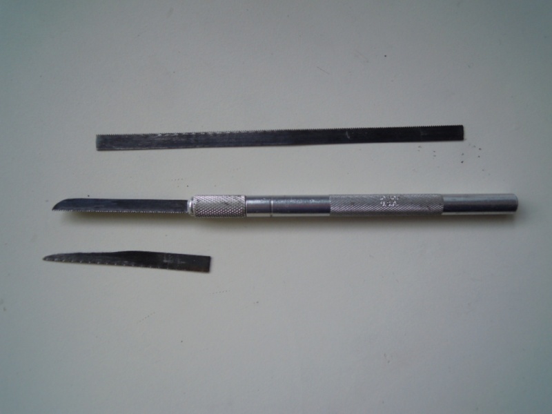

vi posto la foto dell'attrezino che mi aiuta a sagomare i sabordi in loco ed a tagliarli a filo dello scafo , spero di fare cosa gradita .
E' semplicemente un taglia balsa sul quale ho montato le lame per taglio metallo ricavate dal seghetto tipo puk (credo si chiami cosi') quella lunga la uso per rifilare a filo scafo e quelli piu' corti ,ottenuti spezzando una lama grandaìe, per tagli direzionali

io i chiodi non li metto mai o non si devono vedere (tappi) o sono fuori scala nella mia scala la testa di un chiodino di un millimetro equivale a circa 8 cm. un chiodo di 8 centimetri di diametro ti pare in scala? nemmeno i bulloni delle putrelle delle costruzioni hanno una simile dimensione.

le chiodature sono sempre un problema.
già ne avevamo parlato qui:
http://www.forumscuoladimodellismo.com/t1980-chiodature-opinioni
bisognerebbe tenere presente la scala e il tipo del modello. poi subentra il gusto e il desiderio di riprodurre ogni particolare. e questa è una scelta personale.
nella tua scala sarebbero dei puntini di meno di mezzo millimetro.

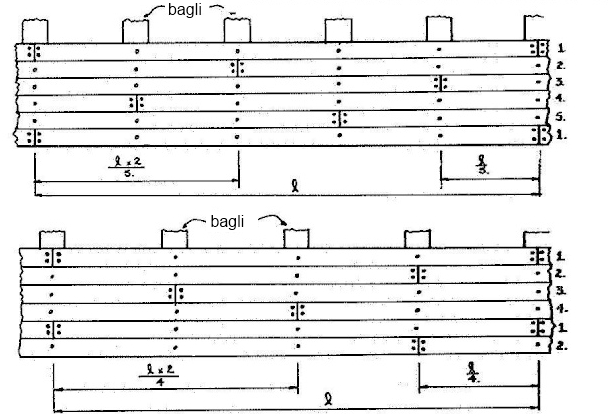

circa il fasciame del ponte (ma non so se è il tuo caso), ti posto altri tipi di sfalsamento delle intestature.
a proposito della foratura per i sabordi, l'attrezzo va bene, penso che prima farai una serie di fori.

I chiodi si vedono eccome, nei ponti di batteria e nei ponti superiori, erano tappati con tappi di legno solo nella parte della nave dove alloggiavano gli ufficiali, quella zona era rifinita meglio, nelle altre zone si piantava il chiodo, e poi incatramato, come i comenti:
questo con i tappi nella zona ufficiali
Queste foto le ho fatte io, un paio di mesi fa, sulla Victory, ma valeva anche per le altre navi da guerra, erano tutte molto spartane, essenziali, solo le zone ufficiali godevano di una certa ricercatezza estetica
Da considerare che, a parte il ponte di batteria, che è sempre in larga parte quello originale, sulla Victory, di originale è rimasto ben poco, ed a volte certi restauri sono stati molto discutibili.

la mia foto mostra appunto il ponte di batteria che come dice è una delle parti originali .
è piu' probabile che cio' che hai fotografato sia un restauro e quindi come dici opinabile.
x quello che so io i tappi di legno non avevano una funzione estetica .ma servivano a proteggere i chiodi dalla corrosione.
la copertura con catrame sarebbe stata raschiata via in pochissimo tempo i ponti venivano lavati e raschiati (mai visto un film sul Bounty) tutti i giorni.
infine un conto è vedere qualcosa ad un metro di distanza . un conto vedere la stessa cosa in un modello in scala
infine a proposito delle dimensioni dei chiodi sono andato a controllare il Vascello da 74 e i chiodi piu' grossi usati x gli affusti hanno una dimensione di 34 mm non 80 mm come sarebbero con i chiodini piu' piccoli reperibili.
naturalmente ognuno è libero di scegliere a suo gusto , io do la precedenza al rispetto della scala altri preferiscono uscire un po' dalla scala , ma mettere piu' particolari è una libera scelta rispettabile.
Re: Nuovo cantiere AJAX (vittorio gaietto)
Messaggio Da matiz il Ven 10 Giu 2011 - 5:58
no, guarda, la parte fotografata è la parte originale, ti faccio vedere un'altra foto, dove si vede anche i rattoppi delle tavole del ponte, ed i chiodi incatramati, il chiodo, in origine, non era a pari del legno, ma, ovviamente, affogato, il catrame, poi, riempiva la cieca
nella tua foto, d'infilata, non si vede bene, e considera, poi, che, lungo il percorso dei visitatori, il calpestio ha tolto il catrame, e, comunque, nei ponti inferiori non vi era la manutenzione come sul ponte di coperta, il ponte di coperta della victory, visto che di quello stiamo parlando, per motivi pratici, visto che è stato rifatto più di una volta, ha i tappi sui chiodi,
ed in origine, i tappi sui chiodi erano messi nelle zone della nave frequentate dagli ufficiali, per quanto riguarda il raschiare via, eventualmente il catrame, durante la quotidiana pulizia del ponte, aveva la solita valenza di raschiare via il catrame dai comenti delle tavole, i calafati inbarcati a bordo erano quelli che avevano più da fare, a bordo della nave, con continui interventi di manutenzione, non ostante questo, quando pioveva, nel ponte inferiore si avevano, sovente infiltrazioni di acqua piovana dalle tavole del ponte superiore, cosa che ho potuto constatare anche di persona, per quanto riguarda le dimensioni dei chiodi, non ho fatto nessun commento sulla dimensione del chiodo o del tappo, nè tanto meno delle tigi degli affusti, ho solo commentato la chiodatura del ponte
Comunque, alla fine, tutto dipenda dalla scala in cui si costruisce, in scala 1:100, per esempio, la chiodatura del ponte la si può anche evitare, in scale più grandi, no, per quanto riguarda l'uscire fuori dalla scala, questa dipende molto dalle capacità del modellista, ho visto chiodature di 2 decimi perfettamente eseguite e perfettamente in scala, io ho, nella mia scala, chiodature di 4 decimi che sono relativamente facili per tutti, io mi sono preparato caviglie di legno da 4 decimi, ma chi vuole, può riempire i buchi con dello stucco o della colla, metodo semplice ma efficace.

sono daccordo con matiz sicuramente bisogna stare attenti alla scala

salve ciurma vedo che la chiodatura e' il cruccio di tutti premetto che io non l'ho mai eseguita per via della scala sempre molto ridotta .
Solo adesso visto le varie discussioni fatte in questo forum ho deciso di buttarmi nell'esecuzione .Prima di tutto pero' posto fotina per Daniel Very Happy della poppa e forno di poppa
ho tentato di riprodurre la chiodatura con un ago per imbastire del diametro di 0,5mm che ho poi portato con il dreeml a 0,25 mm con questo risultato
per annerirli l'unico sistema che ho trovato ,soddisfacente, e' stato quello di lasciare l'ago sulla fiamma di una candela per renderlo rovente e subito infilato nel foro, fatto in precedenza.

P.S. per brggpl (grazie per la foto sul posizionamento dei corsi sul ponte molto interessante ) e stephen il sistema delle dime dei sabordi e' molto veloce e robusto non eseguo un vero e propio foro ma taglio i corsi prima di chiudere la luce completamente e poi aggiusto successivamente con gli altri corsi posto foto per spiegare meglio ciao a presto

alla fine ho eseguito la chiodatura penso con un buon risultato
