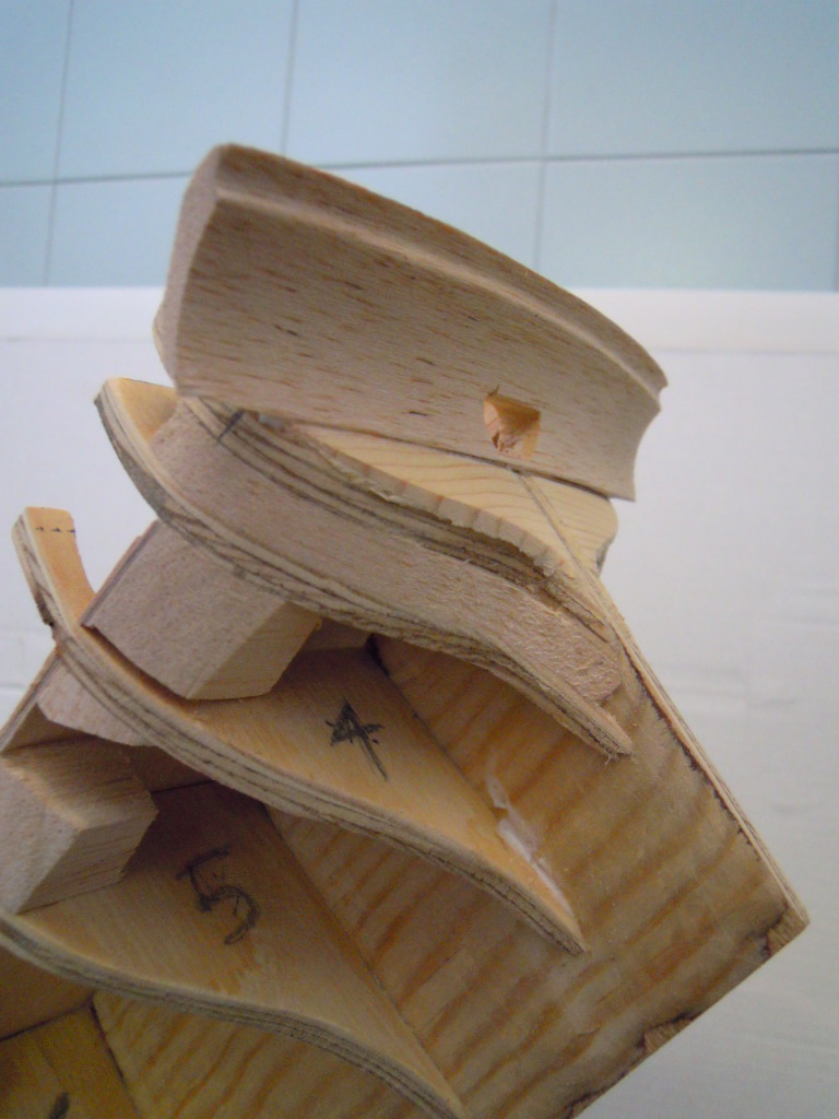

ciao a tutti eccomi qua studiato progetto e come evidenziaro da daniel sono riportate le due versioni optero' per quella datata 1765 la prima versione mi sembra piu' divertente ed articolata. I progetti sono ben definiti e ricchi di particolari splendidamente spiegati con particolari fuori scala per essere piu' chiari. ho iniziato preparando dime di carta che ho ripiegato lungo l'asse per avere piu' simmetria possibile e riportate su compensato tipo fenolico da 8mm che ho piallato a 5mm . Compensato molto resistente e poco deformabile, non e' tanto bello a vedersi ma funziona egregiamente.
fin qui totto bene ho apportato una piccola modifica all'ordinata n 9 per allungare il frapponte dato che c'e' una scaletta dal ponte
superiore
spero di ver detto tutto quello che ho fatto appena ho altre foto mando per intanto buona giornata a tutti a presto ciao.

Ciao Vittorio, molto bene. Vedo che gli studi intrapresi iniziano a concretizzarsi nell'assemblaggio.
Interessante la variazione all'ordinata numero 9, non ho ben compreso ma credo che mi si svelerà tutto nei prossimi giorni.
Non comprendo invece i punti in cui sono presenti i morsetti. Sono dei rinforzi o dei punti di giuntura?

Grazie a tutti per l'incoraggiamento chiedo scusa per le troppe foto ,ma mi sono fatto prendere dalla foga Embarassed , comunque i lavori procedono quasi terminato di rivestire il ponte . I morsetti servono per chiudere i rinforzi dove andranno poi posizionati gli alberi ; la modifica e' piu' uno scrupoloche altro e dovrebbe servire solo ad aumentare la visuale di chi guarda da sopra la scaletta . Grazie a tutti e buona giornata a presto Very Happy Very Happy

salve ciurma scusate l'intoppo e ancora grazie a stephen per l'aiuto Smile . Posizionati i riempitori a prua ottenuti da legno di pino
i ponti li ho realizzati in compensato tipo avio da 1,5mm e piallicciatura frassino tagliato in listarelle da 4 mm di larghezza e 60mm di lunghezza incollate sfalsate 50% ,usato colla vinilica rapida .Terminati li carteggero' e daro' una mano di impregnante neutro che satinero' con canovaccio . E' una nave divertente da realizzare e mimprende sempre piu' ciao atutti e buona giornata cheers cheers

Ciao Vittorio , scusami , il tavolato del ponte l'hai come e dimensionato e Tuo piacimento ?
Sui riempitori di prua , la farai la battura ?
