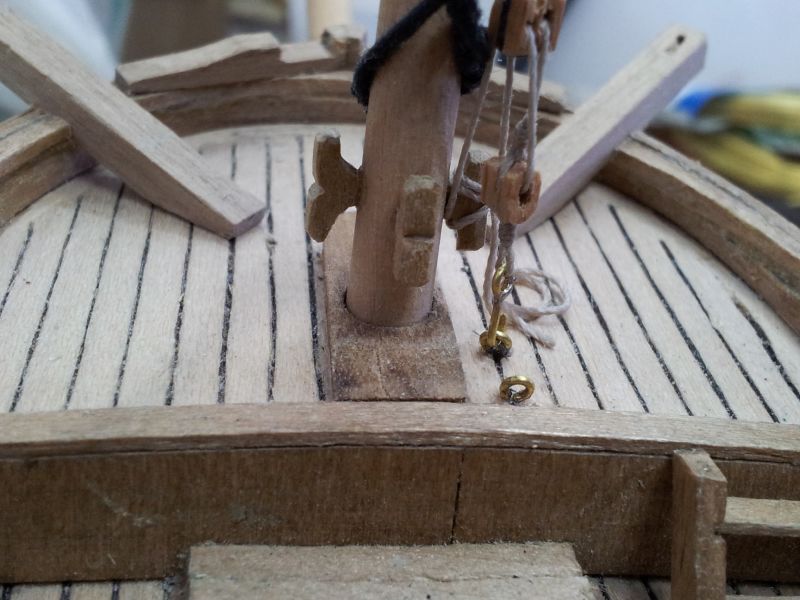

Messaggio Da ErPiotta71 il Mer 28 Dic 2011 - 11:32
Ho fatto la legatura tramite paranco dello straglio di gabbia.
Siccome è troppo complesso fare la cavigliera, anche perchè non è possibile farlo alla mezzana e alla maestra.
E così l'ho in qualche modo semplificato usando 2 golfari.
Ho però il dubbio che la legatura al secondo golfare non sia molto corretta.
Che tipo di annodatura sarebbe più idoneo?
Re: ErPiotta's President (ErPiotta71)
Messaggio Da Mav52 il Mer 28 Dic 2011 - 11:41
Ciao ErP,
con i 2 golfari non sembra più reale....(che poi sono 3).
Come poi dici la legatura sul secondo non è bella da vedere. Io realizzai, invece, proprio delle cavigliere per ovviare all'inconveniente posizionandole dietro l'albero in soluzione di 3.
Che ne dici?
Buon cantiere
Mav52
Mav52
Messaggio Da enrico pilani il Mer 28 Dic 2011 - 12:24
x fissare il paranco di straglio in quella posizione si usava un tacchetto inchiodato all'albero ( ce ne dovrebbero essere almeno 3, , 2 ai lati e 1 dietro all'albero)
se osservi con attenzione il passo passo della fleuta li vedi
Messaggio Da ErPiotta71 il Mer 28 Dic 2011 - 15:31
Mav: è vero che ci vorrebbe la cavigliera ma non cè spazio all'albero maestro in quanto cè il carabottino e pagliolato.
Enrico:
Grazie tante!
E' questo qui:
Gisuto?
Mi piace molto di più il tacchetto, è più vicino alla realtà! Smile

Messaggio Da enrico pilani il Mer 28 Dic 2011 - 19:01
esatto i tacchetti sono quelli .
ci sono sempre alla base degli alberi
