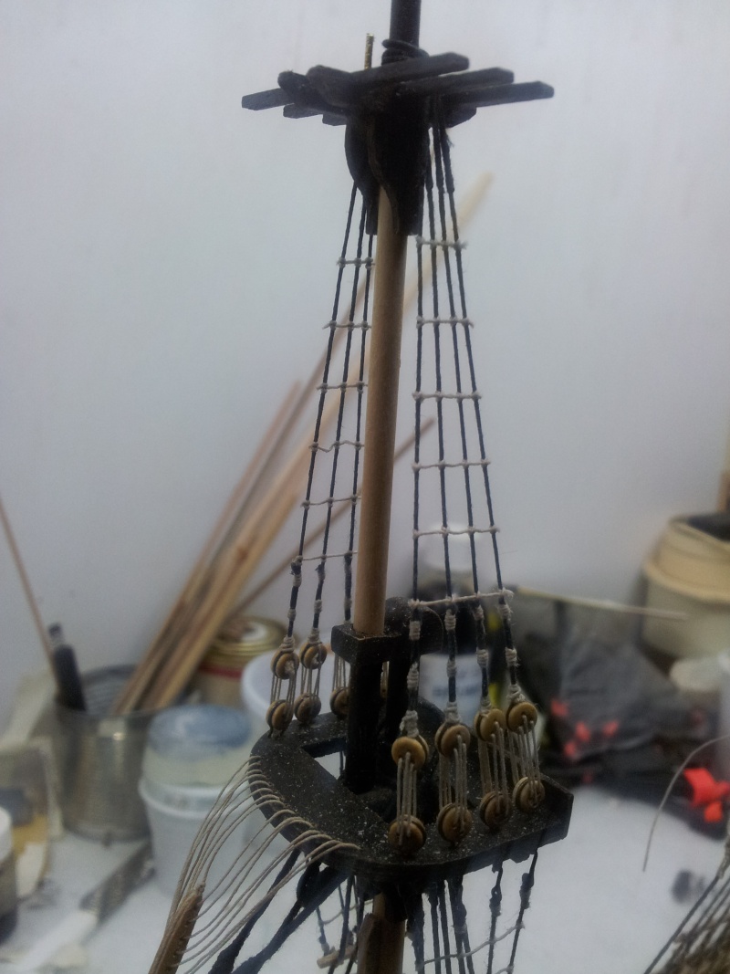

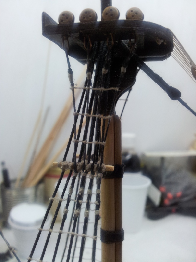

Messaggio Da ErPiotta71 il Dom 13 Nov 2011 - 23:03
Ho finito con le sartie di gabbia di trinchetto!
E' andato tutto bene a parte la rottura dell'anello di bigotta!
Ho smontato e rimesso uno nuovo e per fortuna il gancetto delle sartie rovesce è arrivato all'anello agganciandolo! Smile
Adesso anzi domani passerò a quello di maestra poi quello di mezzana.
Intanto gustatevi queste foto Smile
Re: ErPiotta's President (ErPiotta71)
Messaggio Da enrico pilani il Dom 13 Nov 2011 - 23:17
il tarozzo è troppo grande deve essere una sbarra di legno , ma non un pennone , poco piu' di un manico di scopa
ricordare sempre la scala!!!!!!!
se non te la senti di cambiarlo (ti capirei) mascheralo colorandolo di nero
Messaggio Da ErPiotta71 il Dom 13 Nov 2011 - 23:40
Troppo grande?
Mannaggia!
Meglio la seconda soluzione! Smile
il tarozzo ha come dimensioni di 1x1mm in scala 1:60.
mmm... mi sà proprio che è troppo grande!
suppongo che deve essere mezzo mm di spessore.
