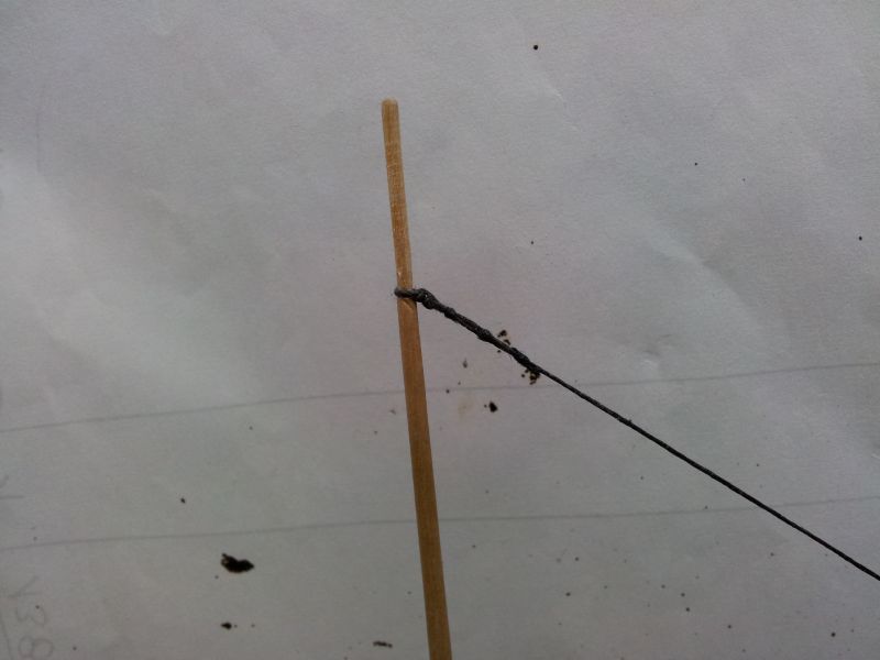

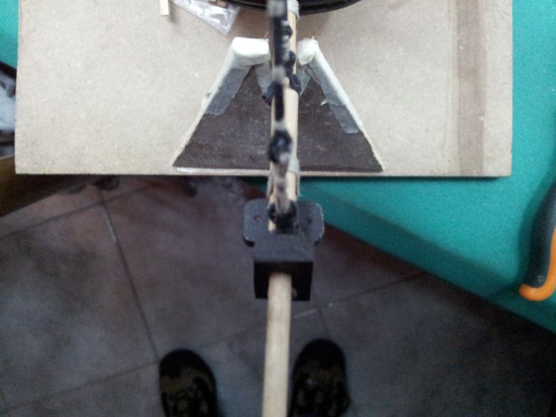

Alla fine ci sono riuscito e, grazie a un amico che ha trovato
informazioni sulla legatura dello straglietto ("Il grande libro dei
modelli navali" di Orazio Curti, pag. 299).
E' stato davvero difficile lavorarci però è andato tutto bene, senza incidenti Smile
Infine oggi mi sono reso conto che è bello fare lavori così piccoli tale che ho cambiato un pò il modo di vedere il modellismo.
Prima d'ora pensavo solo che più è grande più è bello.
Sì ma solo a vedere mentre a farli sono meglio modelli normali-piccoli (tra 1:30 e 1:60 per una nave antica a 3 alberi).
Infine ho dovuto addiritura commettere un refe di sezione più piccola
dello straglietto in quanto la trovavo troppo grosso che è quella che
tiene la bigotta all'albero di trinchetto (seconda foto).

Stamane ho completato le briglie e i venti.
Stavolta l'ho completato senza chiedere info o aiuto a nessuno!
Un bel passo in avanti quindi
Riguardo al pennaccino, non ho trovato da nessuna parte se sia dritta o leggermente inclinata in senso trasversale.
Ho pensato di farlo inclinato in modo che la tensione della briglia sia dritta (terza foto).
