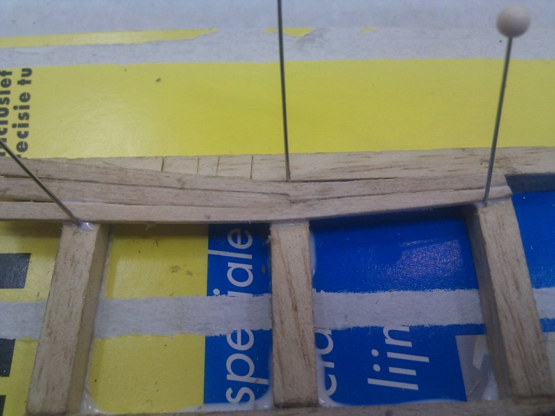

Palellatura:
uso la tecnica della rastrematura e palellatura solo da un lato a meno di situazioni particolari tale da farlo diversamente.
Rastremo e palello il primo listello e lo incollo allo scafo.
Rastremo semplicemente il secondo listello e lo inserisco nello scalino del primo listello palellato e incollo.
Rastremo il terzo listello, appoggio sullo scafo allineando la punta del terzo listello a quello del primo listello e segno il punto cui andrà palellato cioè alla punta del secondo listello.
posto le immagini di prova per meglio capire la mia tecnica.
L'ho fatto su dei pezzi di legno prima di farlo allo scafo per vedere come mi veniva! Smile
Ecco le foto:
L'avanzamento corretto della fasciatura.
Ho letto che a seconda di quanto è lungo l'ordinata dello scafo per i listelli al centro scafo, a prua e a poppa e poi, tramite calcoli matematici stabilire quanti listelli ci vorranno nelle tre parti dello scafo.
Ma questa cosa mi sà che alla fine mi incasinerà e ho usato un mio metodo più ... rudimentale! Smile
Applico i primi listelli allo scafo partendo dal ponte verso la chiglia.
Dopo circa 10 listelli inizio a misurare la distanza dall'ultimo listello fino alla chiglia con un righello flessibile a prua, a centro scafo e a poppa.
Se da un lato è maggiore o minore si interviene alla maggiore rastrematura nella parte più vicina alla chiglia.

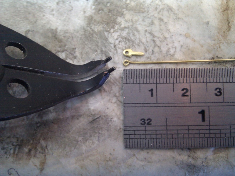

Poi ho aggiunto golfari, anelli e brache!
per fare gli anelli ho usato le pinze per anelli (quelli che usano i meccanici)
Nella foto si vede la punta della pinza, il golfare costruito e il golfare originale del kit (inguardabile! ! !)
Per gli anelli è più semplice, basta avvolgere un listello tondo della dimensione desiderata, la si sfila dal listello e si tira in modo che ogni spira abbia una distanza sufficiente dalle altre spire per poterlo tagliare e infilare eventuali oggetti o corde.

Per la calafatura però ho fatto una cazzata!
Ho semplicemente incollato i listelli poi con un punteruolo ho allargato la fessura tra i listelli e poi ho passato la matita per scurirla.
La cazzata sta nel fatto che questo sistema andava fatto al ponte senza listelli in quanto a causa della più o meno presenza di colla tra i listelli mi faceva deviare il punteruolo.
E infatti, se guardate bene, non sono ben allineati ma un pò a zig zag!
Ho saputo dopo che andava incollato interponendo 2 pezzi di cartoncino tra i listelli e poi scurire con la matita.
Ormai il danno l'avevo fatto e me lo tengo come esperienza Wink

Ciao ErPiotta non volermene ma ti avevo chiesto della calafatura perchè avevo notato delle irregolarità adesso ho capito il perchè comunque la prossima volta se usi il cartoncino prendi quello nero così eviti di ripassarlo con la matita ciao a presto
Re: ErPiotta's President (ErPiotta71)
Messaggio Da ErPiotta71 il Mer 27 Apr 2011 - 10:57
Tranqui!
Io sono un gran condivisore di idee, trucchi ecc.! Smile
Buona la tecnica del cartoncino nero! Wink

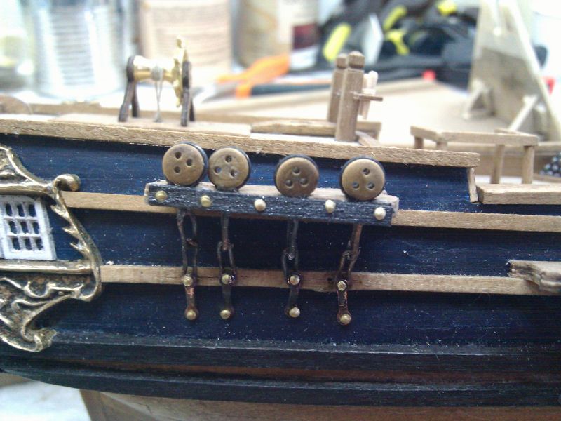

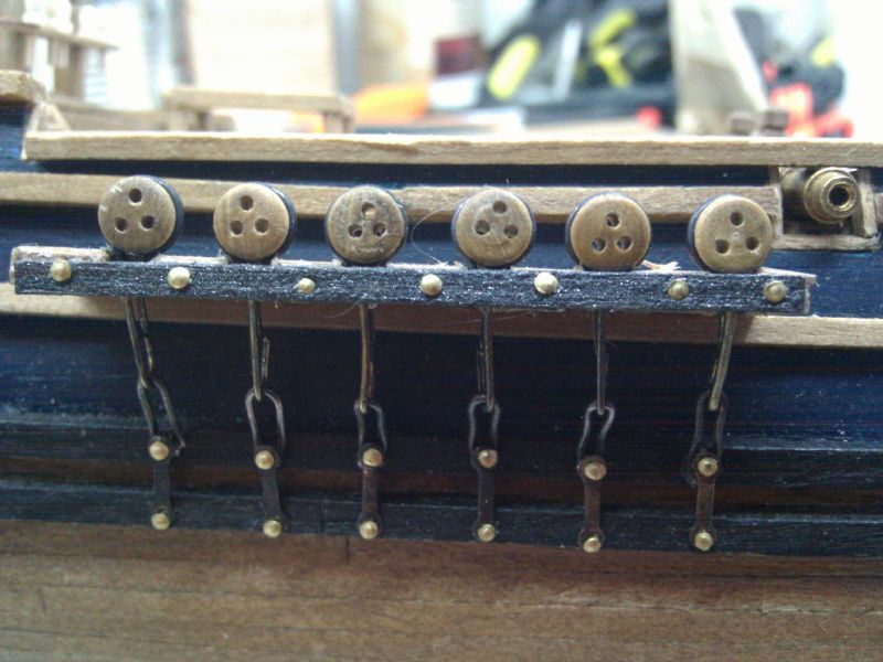

Finalmente ho completato i parasartie lato destro.
Le lande di mezzana sono inguardabili per vari problemi, specialmente le lande del kit che è molto simile alla forma a U per cui si sganciavano come se fosse niente!
E così mi sono messo a saldarli e a fare le seconde lande a doppia piega.
L'ultima parte sono le lande di trinchetto e si vede che è fatto ancora meglio delle lande di maestra! Smile

Ciao erpiotta bel lavoro, le bigotte immagino che siano ancora da posizionare nel verso giusto vero?
Messaggio Da ErPiotta71 il Ven 20 Mag 2011 - 9:41
Ho guardato un libro di modellismo.
Hai ragione, l'ho montato al contrario!
Grazie Smile
