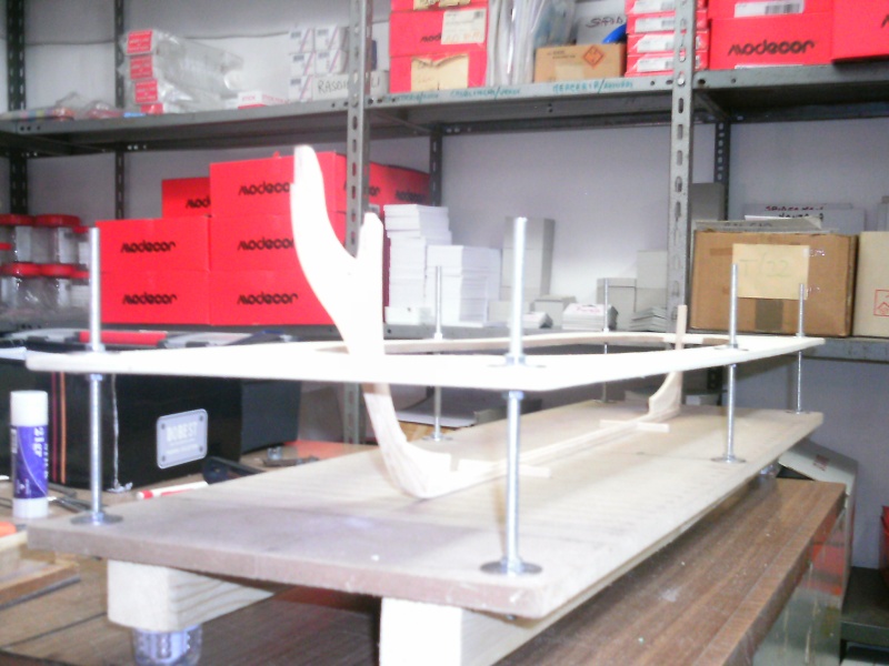

Messaggio Da gigantesco giovanni il Lun 25 Lug 2011 - 21:00
buonasera alla ciurma.
vi metto alcune foto di avanzamento lavoro.
questa è la costola doppia "M". sono i 7 pezzi del primo strato. quello che manca permetterà di vedere in seguito l'interno della nave.sul listello i pezzi del secondo strato prima del taglio
di lato in quest'altra foto ci sono anche i pezzi del secondo strato della costola prima dell'assemblaggio
in quest'altra i due strati sono stati incollati. il mucchietto di ritagli che vedete è quanto resta del listello di tiglio 15 x 3 che stò adoperando
questa è la pressa abbastanza artigianale che sta pressando i due strati. in primo piano gli attrezzi che sto adoperando per fare questo lavoro
l'ultima foto fa vedere le costole che ho fatto sino ad ora. ben poche lo riconosco, ma bisogna tener presente che ogni costola richiede almeno quasi tre ore di lavoro tra taglio, assemblaggio, levigatura e posizionamento sulla chiglia
non tenete presente la data sulle foto. oltre a usare male la macchina, non ho ancora impostato la data esatta. sono state fatte oggi 25/07/2011.
saluti a tutti.
giga....
