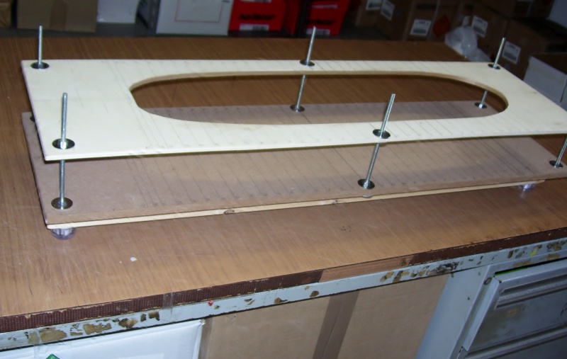

Messaggio Da gigantesco giovanni il Gio 9 Giu 2011 - 23:23
hai perfettamente ragione santos. il bello sta proprio nel voler fare qualcosa di strano, anzi di strambo ed in effetti me la sto prendendo con molta calma anche perchè il tempo che ho a disposizione non è poi tanto. comunque ho già tagliato un bel pò di pezzi della chiglia ma aspetto a postarli per farli vedere tutti insieme prima di incollarli. questo comunque è lo scaletto già pronto. a risentirci a presto.
Costruzione in modello arsenale della Victory (gigantesco giovanni)***chiuso!!!*** - Pagina 2 100_0421

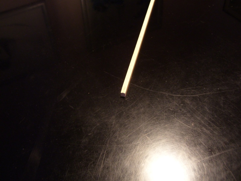

Costruzione in modello arsenale della Victory (gigantesco giovanni)***chiuso!!!*** - Pagina 2 100_0422

Messaggio Da matiz il Dom 12 Giu 2011 - 17:11
non faccio il duro, sono un duro Twisted Evil e non sono permaloso, tu, piuttosto, mi sembri di braccino corto, ma non butteresti via i tuoi soldi, al limite, potresti rivenderlo.
Ho dato un'occhiata al disegno, stai attento che le palelle sono in verticale, e non in orizzontale, come le francesi, ma dalla foto mi sembra che tu le abbia fatte bene
