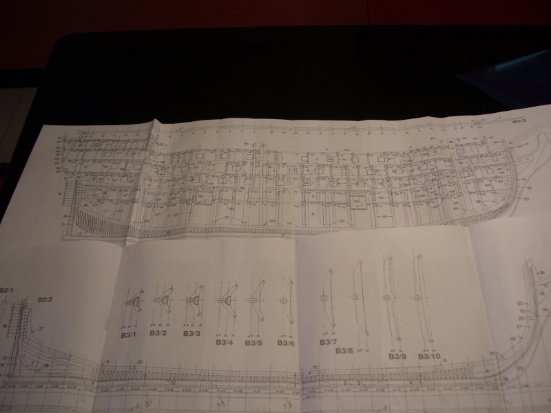

saluto tutta la ciurma.
tempo fa mi è arrivato il libro di mckay. l'ho visto, rivisto, vivisezionato, fatto fogli fogli ed ho preso la grande decisione: voglio tentare a costruire la victory in modello arsenale o ammiragliato, fate un pò voi e voglio farla in una scala pazzesca, 1:96. i testi a cui affido il mio triste destino sono quelli nelle foto. ho scannerizzato alcune immagini del libro che sono in scala 1:192 e le ho raddoppiate. morale spessore chiglia 6 mm, spessore costole 3 mm, spessore della mia intelligenza 0 mm, spessore della mia volontà a farla 1 km. ciurma fatemi gli in bocca al lupo di rito. a forlani che mi ha già invitato a smettere prima di cominciare dico che la promessa è sempre valida: o ci riesco oppure vado a trovarlo e gli regalo il libro.

Messaggio Da cvincenzo54 il Sab 4 Giu 2011 - 16:57
Ciao 1/96 e piccola e farla in arsenale la vedo dura, imbocca al lupo

Messaggio Da gigantesco giovanni il Dom 5 Giu 2011 - 22:53
chiamo in causa coloro che si intendono di modelli in arsenale della victory. i disegni relativi alle costole(ci sono solo quelle accoppiate:le singole molto probabilmente bisogna disegnarle da se) di mckay, hanno il taglio dei vari pezzi solo di un lato. quelle dell'altro lato come si ricavano? poi, le navi inglesi avevano, come quelle di costruzione francese, le chiavi o zappole e i relativi scassi tra una costola e l'altra? se si, come devo regolarmi? i disegni di mckay a tal proposito mi sembra che non li contemplino.
gigantescvo
daniel, scusami, volevo dire coste e non costole.

Messaggio Da matiz il Lun 6 Giu 2011 - 5:05
Tu chiedi aiuto a quelli che fanno l'arsenale, ma, qualche messaggio fa, non hai nemmeno risposto a quello che ti avevo scritto, te lo ripeto, poi fai come ti pare
La Victory, come primo modello in arsenale, è molto complessa, con tutte le sue coste o costole (é la stessa cosa) deviate, complessa, poi, se prima non ti fai uno studio di come venissero costruiti i bastimenti, in quel periodo, (non è che si prende un disegno, e si inizia la costruzione così) se non riesci prima a comprendere i vari passaggi, difficilmente la porterai a termine, e avrai da sbagliare molto, sbaglio a volte anche io, che un pochino addentro ci sono.
io ho il libro della Conway, della Victory, e su quei disegni, non ci sono le costole sviluppate, non so cosa sia disegnato sul tuo disegno, ma dovrebbe essere simile, le costole, se non ce l'hai sviluppate, doppie o singole che siano, te le devi disegnare da te, se hai solo il semi profilo della costola, è già qualcosa, io, non avevo nemmeno quelli, con le linee d'acqua, ti devi ricavare il quartabuono, ma devi avere dimestichezza col disegno, se non la hai, la vedo dura, a meno che tu non le ricavi dopo, in corso d'opera.
Inglesi o francesi, le costruzioni, in linea di massima, si assomigliavno, gli inglesi copiavano dai francesi, che costruivano meglio, le maglie o zappoli, esistevano anche sulle navi inglesi, ed erano, in linea di massima corrispondenti alle teste dei madieri ed a quelle dei mezzi madieri, salvo a prua ed a poppa, ma soprattutto a prua, dove non era detto che corrispondessero.
Fai una bella cosa, un bel passo indietro, il volume dove puoi comprendere la costruzione del periodo classico, è il primo tomo del 74 cannoni, è in italiano, molto comprensibile, anche se non semplice, se non parti da qualcosa di certo, ti arenerai sempre, se invece affronti la costruzione con il libro sottomano, tanti dubbi li potrai dissolvere, se invece non ti interessa, e vuoi andare avanti così, buon proseguimento, una cosa è costruire una chiglia che sono dei pezzi su di un piano, abbastanza semplice, un'altra cosa è trasferire il tutto nelle tre dimensioni, impostare il cantiere, avere chiare le geometrie dello scafo, è una cosa molto difficile, se vuoi fare un bel lavoro, molto difficile, io stesso, prima di affrontare la costruzione in arsenale, mi sono studiato 2 tomi in francese, perchè a quel tempo non erano ancora stampati in italiano, ed ho perso 2 anni 2 a disegnarmi tutte le 62 costole doppie, più la prua, la poppa, ed altre cosucce, e di difficoltà, non ostante questo studio, le ho avute lo stesso. con affetto Tiziano

Messaggio Da gigantesco giovanni il Lun 6 Giu 2011 - 22:44
ciao matiz
volevo mandarti una lettera di insulti e di minacce, ma poi ho letto sul tuo profilo che fai karate ed ho cambiato idea. scherzo naturalmente. non puoi pensare che io non abbia preso in considerazione il tuo messaggio precedente che faceva pendant con quello di forlani, così come ho preso in considerazione quelli di carmine, unimatriz0, cvincenzo54, santos, stephen maturin, vangelischantziaras, nostromo61 e giampieroricci; è soltanto che magari uno ha poco tempo e quindi va al sodo delle cose, ma non significa che ignori quelle che potrebbero sembrare meno importanti ma sono più gratificanti.
chiusa la parentesi, ti ringrazio di cuore per le spiegazioni che mi hai dato, ho guardato con attenzione alcuni siti di costruzione ed ho visto cose che prima mi erano sfuggite. sappi comunque che porrò tante di quelle domande che tu e quelli come te che ne sapete di più passerete la notte in bianco per rispondere e mettere a disposizione la vostra esperienza a quelli come me che ne sanno meno di niente.
