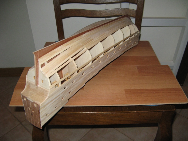

Per un assemblaggio più agevole dell’ossatura della Prins Willem, mi sono costruito una base d’appoggio provvisoria utilizzando una tavoletta in abete (45x7x0,9 cm) e due spezzoni di listello di bahia (45x1x1 cm) acquistabili in un qualsiasi Brico.
Dopo avere controllato a secco l’incastro e l’angolazione tra chiglia, ordinate, ponti, paratie e specchio ed avere effettuato le relative correzioni ho incollato il tutto con normale colla a lunga essicazione (Vinavil).
Ad essicazione avvenuta ho ripassato con un pennello e colla diluita le linee di unione di tutti i pezzi.
Per finire, ho fatto una rastrematura iniziale delle prime ordinate di poppa e di prua.

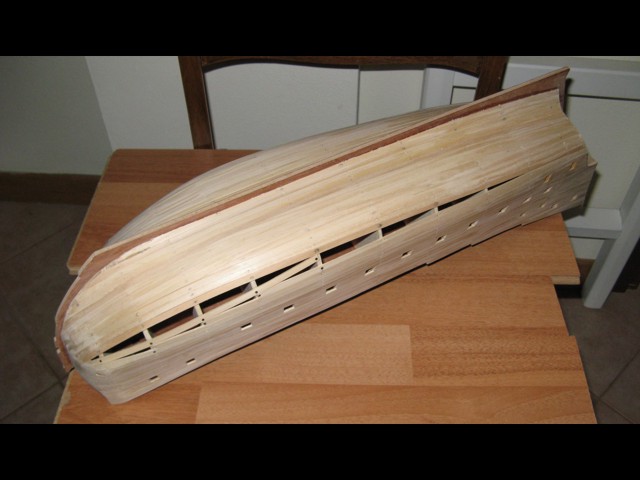

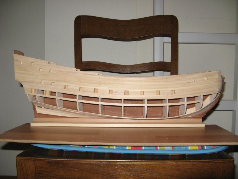

Prima di procedere alla posa del fasciame ho rivestito le zone tra il castello e la coperta e tra il mezzo ponte e il cassero, altrimenti poco accessibili a fasciame completato.
I primi listelli gli ho incollati utilizzando come riferimento il margine laterale della coperta, incollando tra un listello e l’altro i supporti delle canne tronche, completando poi il rivestimento proseguendo verso l’alto fino al limite degli scalmotti delle ordinate.
Fin qui nessun particolare problema. Le istruzioni consigliavano poi di proseguire fino alla chiglia, ma ascoltando vari consigli, decido di partire dalla chiglia fino ad arrivare al centro dello scafo. Ecco i primi dubbi: partire dalla chiglia, ma fin dove far arrivare il listello a prua? Come posizionare esattamente il primo listello?
Finalmente leggo che il primo listello (il torello) non deve andare oltre il punto di intersezione tra la chiglia e la ruota di prua, e ripartono i lavori…

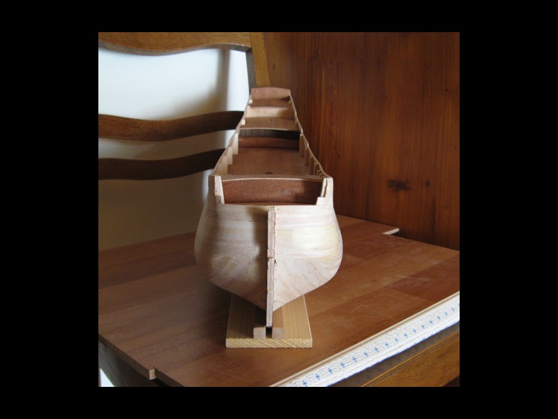

Ciao a tutti!
Probabilmente ho carteggiato troppo ma...problema risolto Idea Laughing

Guardando bene i piani, ci si rende conto che questo modello non ha proprio delle linee “classiche”.
Il problema non è tanto nell’avere carteggiato più o meno le ordinate, la “gobba” indicata dalla freccia verde è voluta. E’ invece sgradevole quella zona indicata dalla linea rossa, i listelli non fanno alcuna curva.
Cercherò di risolvere il problema riempiendo la zona con due/tre strati di listelli e recuperare una linea più armoniosa carteggiandone l’eccedenza.
Nel caso non dovesse piacermi il risultato finale, potrei tagliare i listelli tra la prima e seconda ordinata e inserire dei blocchetti di balsa da modellare e ricoprire col 2° fasciame…staremo a vedere! What a Face

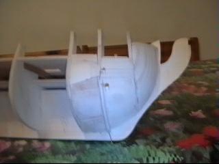

Messaggio Da lellosauro il Ven 24 Ott 2008 - 15:23
Ciao a tutti, sono d'accordo con virgilio per il discorso della balsa, tende a staccarsi e sfibrarsi troppo facilmente, io personalmente la uso per i lavori di precisione, tipo cabine ed uso impallacciarla con i lestelli. Per la copertura del primo fasciame uso i chiodini, avendo cura di forare il listello prima e mi preoccupo poco delle "brutture", in quanto con un pò di pasta di legno ed una buona mano di carta vetrata vengono via, il tempo lo dedico tutto al secondo fasciame che uso incollare con vinavil e fermarlo con lo scotch di carta, senza buchi e se qualche punto viene sovrapposto basta carteggiare a colla asciugata.
L'effetto che ottengo è questo
