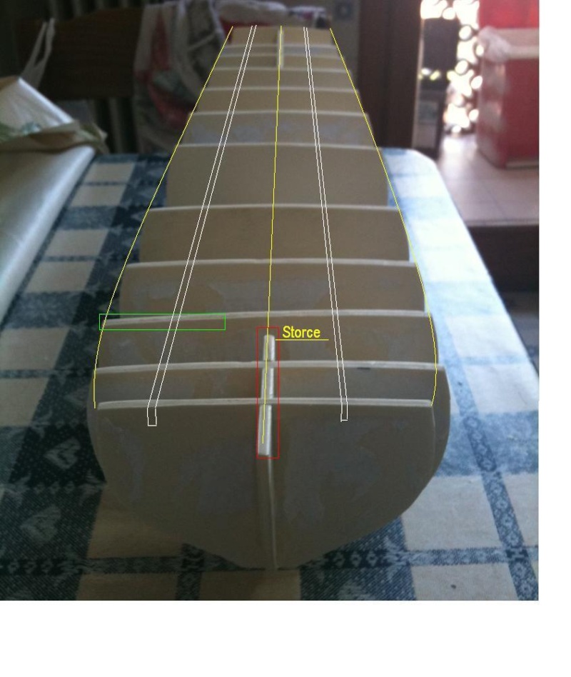

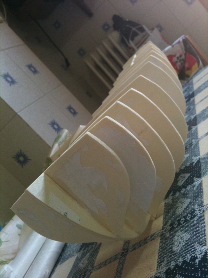

Messaggio Da quite_nebula il Mar 12 Apr 2011 - 13:32
approfittando di un fine settimana tranquillo, sono riuscito a montare tutte le ordinate. Purtroppo almeno una è venuta decisamente storta (la terza da prua), il che è un vero problema in quanto proprio da questa che bisogna creare una bassa impavesatura che poi si alzerà sulla 2° e sulla 1° ordinata, motivo per cui, i due lati devo avere necessariamente la stessa altezza. Penso (e spero) di risolvere il problema incollando un listello da 2x4mm, rastremandolo con estrema cura. Adesso sono in piena fase di taglio e rifinitura dei rinforzi per la ruota di prua ed il dritto di poppa.
Volevo chiedervi un paio di consigli sul prosieguo del mio lavoro. Vorrei allestire il ponte di coperta e fissarlo e solo dopo cominciare a stendere il fasciame di rivestimento sullo scafo. Potete dirmi se la procedura è corretta o se devo fare al contrario e quindi stendere prima il fasciame sullo scafo e successivamente fissare il ponte di coperta?.
Secondo dilemma; sono indeciso se fare o meno l'angolo di guardabuono sulle ordinate. Non so se ha senso un tale lavoro su un modello, tutto sommato piccolo. Io sarei propenso per farlo. Attendo un vostro parere.

Ciao quite_nebula allora partiamo per ordine per quanto l'ordinata storta puoi fare come hai scritto cioè mettere un listello per compensare la mancanza di materiale ma secondo me puoi anche rifarla non penso che ti implichi un lavoro difficile,seconda cosa per quanto riguarda la listellatura del ponte ci sono scuole di pensiero diverse la mia è prima di fare il primo fasciame così delimito l'area del ponte da listellare, faccio così perchè se il compensato del ponte di coperta che andrai a mettere è scarso lo puoi eventualmente correggere con i listelli che andrai a mettere ma se non delimiti l'area da listellare con il fasciame dello scafo in quella zona non potrai saperlo se è giusto o no,per quanto riguarda l'angolo di quartabono è molto importante quindi ti consiglio vivamente di farlo ciao se hai dei dubbi chiedi pure
Re: primo modello autocostruito HMS Bounty (quite_nebula)
Messaggio Da Virgiliomodellista il Mar 12 Apr 2011 - 16:50
Ciao nebula
Secondo me ti ha fregato la chiglia ossia ti ha ceduto la parte superiore di prua portando fuori squadro l'ordinata.
danno di poca cosa che potresti ovviare come dice Daniel rifacendo l'ordinata oppure fissando la chiglia su uno scaletto e riportare in linea l'ordinata stessa.
Ho modificato una tua immagine per mostrarti dove storce e come puoi vedere anche la seconda non si comporta proprio bene, ma questo è dovuto alla chiglia (rettangolino rosso).
se guardi bene la linea centrale gialla ti mostra dove storce, butta leggermente a destra portandosi appresso anche la seconda ordinata.
Un altra cosa che a mio personale parere è importante.
Per i Modelli come il Bounty che hanno un sole ponte, potrebbe essere di aiuto fissare le ordinate premunendo le ordinate di asole adatte a ricevere dei longheroni in verticale come ho fatto io oppure sistemando le asole in orizzontale in modo da sopperire alla mancanza del ponte e mantenere la chiglia dritta in fase di fasciatura.
Queste sono le precauzioni che uso io e fino a questo momento (dato che non ho MAI usato uno scaletto) non mi ha mai tradito.
Ora sta a te decidere quel che fare.
buon lavoro

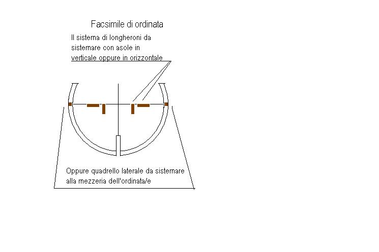

Messaggio Da Virgiliomodellista il Ven 15 Apr 2011 - 19:25
Ciao nebula
nessun dubbio son cose che a sentirle una prima volta lasciano poi il tempo che corre basta farci l'abitudine io fra parentesi non l'ho mai usato ma non perchè sia "bravo" che non lo sono, ma perchè a forza di sbagliare ho trovato un sistema per fare gli scafi (velocemente e senza scaletto) che è una favola (per me!).
Da Faberet ho preso in prestito quello usato da lui (spero non si arrabbi) e spero ti sia chiaro il funzionamento, e comunque ci sarà chi ti potrà chiarire meglio con termini adatti il funzionamento.
Nella seconda immagine un facsimile di ordinata e posizionamento dei famigerati longheroni di cui ti avevo accennato.
E anche li spero sia stato chiaro.
nella terza immagine vedi come io li ho posizionati sulla prua di un modellino (Rimorchiatore Muimota Ridotto).
Buon Lavoro!
