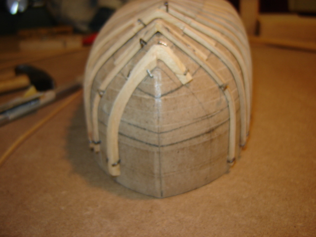

Ciao Ragazzi vi posto alcune foto dei madieri e scalmi che ho applicato su tutta la lunghezza del paramezzale.
Questa è l'ultima costa che appoggia sul paramezzale nella zona poppiera
dico questo perchè come avevo detto all'inizio il sistema che ho usato è stato quello di ricavarmi i listelli di 2x2 poi immergeli in acqua per un giorno e in seguito posizionarli sulla controforma, adesso per le restanti sette coste proverò il sistema del ricavarmi i profili o garbi interno ed esterno dalle tavolette da 2mm. premetto che ho provato a piegare i madieri in queste zone della controforma e si riesce ma siccome voglio provare anche questo sistema per farmi esperienza tento e colgliendo anche l'invito degl'Amici Mozzo e Santos che è dall'inizio che mi stanno dicendo di provere in questa direzione grazie a tutti alla prossima

Ciao Daniel, vedo che i pezzi aumentano e il lavoro cresce. Ma ancora non riesco a comprendere i passaggi successivi, quindi, la curiosità si agità dentro. Ma azientemente attendo per vedere cosa accadrà dopo.

Ciao, David, lavori bene, con i piccoli spessori, complimenti
Nella seconda foto del messaggio del 1° di aprile, anche se credo che sia tutto provvisorio, curerei il parallelismo, del madiere e del ginocchio col successivo, in un modello della tua scala, e con le costole che si vedranno, penso che sia un particolare sul quale mi soffermerei Tiz

Ciao Tiziano si devo confermarti che tutto il parallelismo deve essere ancora fatto perchè considera che non ho ancora incollato i madieri al paramezzale e i chiodini a gambetto che tengono attaccati gli scalmi alla controforma non sono inchiodati con forza ma hanno un po di aria per far si che riesca a sfilarli in quanto manca ancora una lavorazione e cioè la raggiatura della testa dello scalmo e del madiere grazie per il tuo sostegno a presto

Ciao Daniel , sei entrato nella giusta dimensione di questa tipologia di costruzione , se me lo consenti , cerca quanto più assimilare i vari pezzi della costruzione originale ,la monografia tienila come riferimento valido con le relative ricerche
