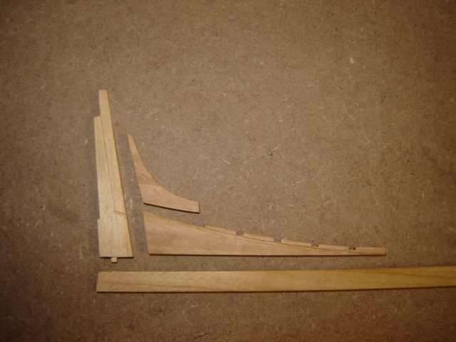

Messaggio Da Forlani daniel il Dom 10 Apr 2011 - 16:03
Ciao altre foto della carpenteria assiale
Secondo voi questo pezzo può essere anche chiamato prestantino?

Messaggio Da matiz il Dom 10 Apr 2011 - 22:15
quello è un pezzo della controchiglia, i prestantini sono il prolungamento, a prua e a poppa, del paramezzale, al quale, in genere, sovramontano

Messaggio Da Forlani daniel il Dom 10 Apr 2011 - 22:29
Ciao vado per ordine ad Aldo rispondo che i listelli da 2x2 delle coste sono più lunghi in quanto riesco a tenerli fermi con i chiodini a gambetto logicamente quando metterò in posizione l'incintone e finito il faciame li taglirò a misura,dalla foto vedi dove taglierò in seguito le linee sulla controforma delimitano appunto la zona dove andrà l'incintone.A proposito qual'è l'idea che hai in mente non fare il misterioso.

Messaggio Da mauroatz il Lun 11 Apr 2011 - 22:42
dai pero cosi mi confondo i sto studiando ma cosi no va bene secondo me quel pezzo si puo chiamare prestantino
Tiziano scusa ma pur essendo la controchiglia non è comunque sia anche il prolungamento del paramezzale dove mi sto ingolfando ?
Prestantino:
Il prestantino è, in uno scafo in legno, la parte strutturale del massiccio di prua costituito da quei grandi pezzi che costituiscono il prolungamento del paramezzale e servono per unire questo alla ruota di prua. Il prestantino è presente anche nel massiccio di poppa e unisce il paramezzale al dritto di poppa Scialuppa Armata in guerra 1834 scala 1:36 (Forlani daniel) - *** TERMINATO!!!*** - Pagina 5 308193

Messaggio Da Forlani daniel il Mar 12 Apr 2011 - 15:37
Ciao Mauro non so cosa dirti ma penso che in quanto a conoscenze di architettura navale Tiziano è molto preparato quindi se dice che non si chiama in questo modo penso che sia giusto comunque restiamo in attesa l'eventualità che ti risponda per darti ulteriori spiegazioni.
