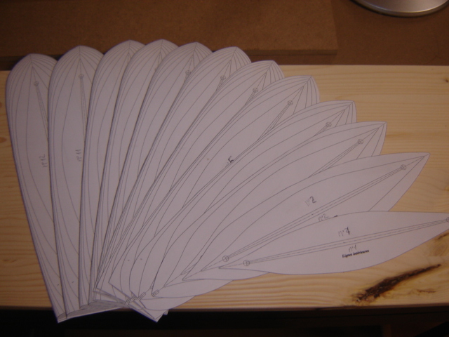

Innanzitutto questo modello viene realizzato utilizzando una controforma, sulla quale verranno posati i madieri e gli scalmi che andranno a formare tutto l'accostolato.
Ho cominciato con fotocopiarmi il disegno con le linee interne che rappresentano la superficie interna dell'ossatura
Scialuppa Armata in guerra 1834 scala 1:36 (Forlani daniel) - *** TERMINATO!!!*** Scialu10
Ho ritagliato le dodici linee d'acqua e questo è il risultato
Scialuppa Armata in guerra 1834 scala 1:36 (Forlani daniel) - *** TERMINATO!!!*** Scialu11
Poi ho cominciato ad incollare le varie linee su tavolette in MDF le prime due quelle in prossimità del capodibanda di spessore 10mm. le restanti 10 tavolette sono di spessore 4,5mm.

Benissimo Daniel sarà un vero piacere seguire il tuo lavoro. Insieme a te lo stiamo vedendo nascere ed insieme lo vedremo crescere. cheers
Scusa la mia forte ignoranza. Mi sembra di capire che le linee d'acqua sono delle sezioni orizzontali che daranno la forma allo scafo, queste andranno incollte l'una a l'altra oppure ci saranno degli spessori ulteriori i 4,5 millimetri del MDF?
Le linee d'acqua verranno rimosse successivamente?

Ciao Antonio ogni linea d'acqua viene incollata su di uno spessore per i primi 10 partendo dalla chiglia sono di 4,5mm. gli unltimi due sono tavolette da 10mm. le fotocopie non verranno rimosse perchè quando tutte le tavolette saranno incollate una sopra l'altra non avrei più nessun riferimento visivo ciao a presto
PS comunque posterò il passo passo con immagini per essere più chiaro ciao
