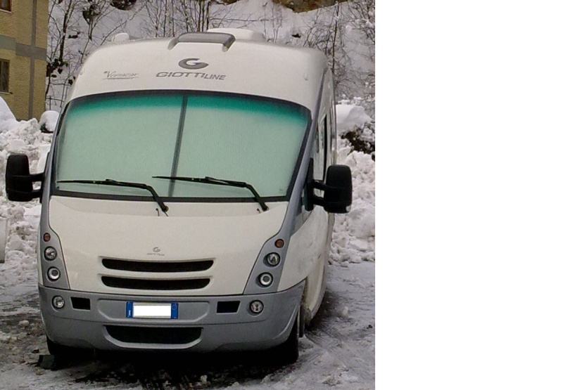

questa è la foto della cabina con la sua linea, dalla foto non si comprendono molto le linee, considera che sul cofano è memo largo e tende poi ad allargarsi per seguire le forme della cellula.
pensavo di usare dove è di colore rosso del pannelli di legno morbidi per costruire la cellula, poi inserire tanti blocchi come vedi di colore blu per seguire la forma della cabina per poi rifinirla.
Cosa ne pensi ?
Cosa ne pensi ?

argilla ? ma che vuoi fare una statuta ? ma no, fai tutto con il legno, mi spiego, due scatole, una per la cabina e una per la cella, cosi puoi farci benissimo anche gli interni, finestrini ecc. Per dare la forma bombata incolla insieme più parti di legno e poi lavorali con un blocchetto con carta vetrata per dare loro la forma, vedrai che con calma e pazienza verrà benissimo, fidati.
