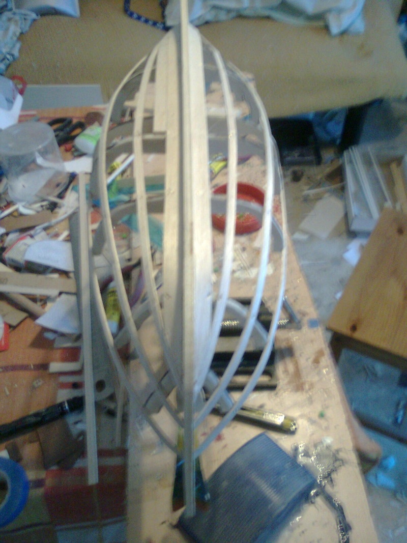

Messaggio Da umbri il Mar 22 Feb 2011 - 0:14
dopo due ore di tentativi forse ho trovato il modo di aggirare le protezioni del mio pc verso l'inserimento di immagini.
Se funziona, troverete due foto con i primi due listelli di fasciame per lato.
Come detto ho preferito iniziare in maniera pedissequa rispetto alle (poche) istruzioni presenti nella scatola della Mantua. Avendo letto varie discussioni sulle diverse modalità di posa del fasciame, ho preferito per questo primo lavoro mettere i primi listelli senza alcuna rastrematura e quasi senza torsione. Mi sembra sia il modo più semplice, ancorchè non sia il più corretto. La mia idea sarebbe quella di un secondo fasciame molto sottile di un legno decisamente più bello a vedersi di quello fornito nella scatola, e la decisione dipenderà dal risultato finito del primo fasciame.
a questo punto aspetto i vostri suggerimenti per andare avanti... anche se alla fine poi cercherò di sbagliare in prima persona!
grazie a tutti per gli eventuali suggerimenti.
umbri

Ciao Umbri , visto che non hai fretta e cerchi di fare le cose come ti sei imposto, ti consiglierei di fare la battura lungo la chiglia e di partire con il fasciame dalla chiglia (torello) e un consiglio spassionato , invece di fare due strati di fasciame fai uno solo con calma , si è vero che ci vuole un pò di tempo in più ma certamente verrà un lavoro degno di impegno e realistico.
ti prego di prendere come suggerimento e nulla di più , sei Tu ha decidere quello che vuoi fare .
Re: un altro gozzo: non una sfida, ma necessità di consigli (umbri) *** Terminato ***
Messaggio Da umbri il Mar 22 Feb 2011 - 13:23
ciao mozzo, quindi, tanto per capire meglio, dopo aver messo i due listelli che si vedono, passo a posarne un paio paralleli alla chiglia dopodichè proseguo inserendo quelli in mezzo con l'opportuna rastrematura?

Messaggio Da mozzo il Mar 22 Feb 2011 - 13:47
Ciao Umbri , si , ti consigli di fare come hai inteso
Messaggio Da Stephen Maturin il Mar 22 Feb 2011 - 23:52
Ciao Umbri, penso che Mozzo abbia ragione. La battura è importante da un punto di vista pratico (si incastrano e si bloccano le prime tavole del fasciame) ed estetico (da un senso di continuità verso la chiglia). Io che non l'ho fatta ne sento la mancanza Sad
Messaggio Da pozzimario il Mer 23 Feb 2011 - 14:48
o in alternativa potresti fare come facevano i maestri d'ascia, cioè primo listello lungo la chiglia, secondo listello sulla cinta, listelli intermedi sugli "spigoli" (lo so che lo scafo è tondo) e poi quelli intermedi negli spazi che ti avanzano li rastremi.
Messaggio Da pozzimario il Mer 23 Feb 2011 - 15:06
io ho usato questo sistema, che ho descritto, e che è utile per "fermare" la struttura intanto che posi il fasciame.
Cioè se piazzi 2 o 3 listelli su ogni fiancata, poi le ordinate ti rimangono più rigide intanto che lavori, di fatto le vai a bloccare in posizione coi listelli con qualcosa di simile alle "forme" della terza foto (gozzo vero).
dopo aver quindi diviso ogni fiancata in porzioni più piccole, poi a me viene più semplice rastremare i listelli rimanenti e piegarli in posizione, riempiendo poco per volta i vuoti.
ricordati però che devi sempre mettere un listello a destra e uno a sinistra, cioè devi sempre andare simmetrico sulle 2 fiancate, altrimenti facile che ti venga storta.
penso però che dalle foto si capisca meglio che dalla mia descrizione! ehehehe
Messaggio Da picogio' il Gio 24 Feb 2011 - 16:54
ciao Umbri , il sistema di lavoro che ti ha mostrato Pozzimario è ottimo e semplifica
la posa del fasciame . Le forme al centro del gozzo devono essere posate ad una distanza corrispondente a tre o quattro listelli (meglio tre). I listelli possono essere rastremati per settori e le forme ti guidano anche per avere i terminali dei listelli in forma speculare sui dritti ciao giovanni

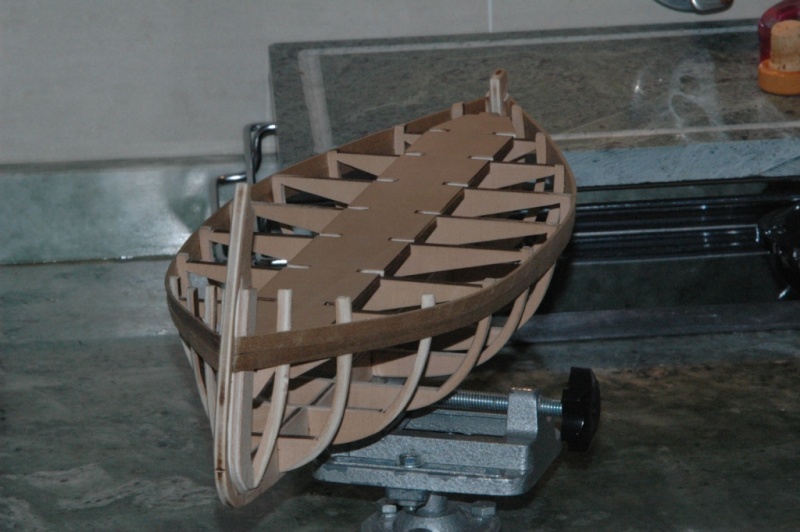

Messaggio Da picogio' il Ven 25 Feb 2011 - 18:58
una foto per capire meglio quanto avevo scritto nel precedente messaggio
ciao giovanni -in questa foto c'è troppo vuoto fra un corso di fasciame e l'altro ma non era questo l'argomento ariciao

Messaggio Da picogio' il Sab 26 Feb 2011 - 12:39
ciao a tutti , purtroppo è una fotografia anonima ,non so neppure da che giornale è tratta e mi serve solo per mostrare l'avviamento del fasciame sul dritto , facilmente si tratta di una barca vera non di un modello ciao giovanni
Messaggio Da Ospite il Sab 26 Feb 2011 - 13:44
Ciao a tutti mi stanno incuriosendo questi ultimi post.
purtroppo è una fotografia anonima ,non so neppure da che giornale è tratta e mi serve solo per mostrare l'avviamento del fasciame sul dritto, facilmente si tratta di una barca vera non di un modello
Riuscire a fare un buon faciame non è facile e anche io devo imparare ancora tanto ma non mi sembra una barca reale forse solo per il fatto che la conosco mmolto bene.
Messaggio Da picogio' il Sab 26 Feb 2011 - 14:47
ciao a tutti , è vero Santos conosce bene quella foto , ho già chiesto scusa ma non ricordavo davvero da dove l'avevo presa e non ho l'abitudine di scriverlo sotto la foto, però gli ho fatto un bel complimento scambiandola per una barca vera . ciao giovanni
