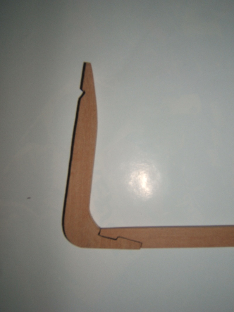

Finalmente sono riuscito a dare un po di tempo al cantiere ecco qualche piccolo progresso cheers
spero che nei prossimi giorni possa dedicarli un po piu di tempo .........................................................ci lavorerei la notte ma non mi e permesso
mauroatz
Re: leudo siciliano (mauroatz)***chiuso!!!***
Messaggio Da Forlani daniel il Lun 14 Mar 2011 - 7:53
Ciao Mauro bene noto con piacere che sta proseguendo belle le palelle a dente bene buon proseguimento a presto

Messaggio Da mauroatz il Lun 14 Mar 2011 - 14:02
altri progressi....... cheers ..........
e stata una giornata produttiva e andato tutto liscio al primo colpo............
Richiesta di consiglio ora che la chigli e terminata non so incollarla di gia che ne dite ? e troppo presto ?
mauroatz
Messaggio Da Ospite il Lun 14 Mar 2011 - 14:32
Ciao Mauro forse hai fatto troppe palelle, ne avrei fatte tre in totale, ma vale come esperienza.
Ora che le incolli fai in modo che gli assi siano paralleli.

Messaggio Da mauroatz il Lun 14 Mar 2011 - 14:42
ciao santos anche a me a pelle ne sembrano troppe, pero ho simulato travi da 4 metri riportando in scala la lunghezza di un leudo mi sono ritrovato con tutte queste palelle Fischiando
