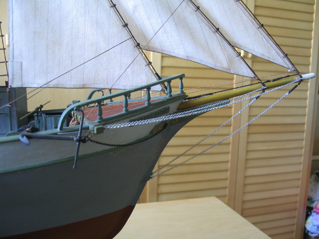

Ciao Maru bravo mi piace molto il tuo modello le due cose che volevo chiederti una mi ha anticipato Nostromo e aggiungo solo se non sono un pò grandi di diametro,l'altra riguarda queste legature sono previste così dal disegno in tuo possesso

Ciao , le giuste osservazion che fate , secondo me andrebbero date dell'indicazioni , primo gli occhieli vanno sostituiti con maniglioni con staffa ancorata (landra) e quella legatura non esiste , e un compromesso in alternativo del arridatoio , ( le legature che si notano sono dei componenti per la pesca

che spettacolo proprio una bella realizzazione ............mozzo mi ha anticipato le girelle da pesca le ho usate anche io in un mio lavoro
io aggiungo una piccola cosa puramente estetica e inessenziale .....................lo scafo confronto al ponte e i particolari sul ponte non e poco invecchiato?

Buon giorno a tutti, si Danie hai ragione, forse sono un po grandi provvederò a rinpicciolirli. Riguardo le legature non sono previste così, ma legarle direttamentre agli anelli non mi piaceva. Così ho optato per le girelle che effettivamente sono dei componenti per la pesca....non proprio alle sarde! Laughing
Ciao Mozzo, i disegni non portano maniglioni con staffa, ma forse con un pò di esperienza avrei potuto prevederli.
Grazie Mauroatz, posterò delle foto dello scafo, dalle precedenti non si vede molto bene il livello di finitura. Cmq qrazie mille per i consigli, ora che ho iniziato a slegare le dita, posso iniziare a pensare al prossimo cantiere, possibilmente senza commettere errori grossolani..

Daniel, come mi hai suggerito ho cambiato i due anelli:
Domani saranno patinati al punto giusto.
Mozzo proverò a sostituire gli occhieli, con i maniglioni con la staffa ancorata e tenterò di costruirmi gli arridatoi. Farò un campione cosi mi consigliate...

Buon giorno a tutti, seguendo il consiglio di Mozzo, vorrei provare a costruirmi gli arridatoi. Vi chiedo che dimensione deveno avere lavorando su scala 1:35 ? E' verosimile 8 o 9 mm? Rolling Eyes

Buongiorno alla ciurma , Cai Maru , le dimensioni devo essere minimo non meno di 40 centimetri reali , solo per conoscenza le filettature sono una sx e una a dx , scusami se lo precisato

Grazie Mozzo, quindi dovro' lavorare su dimensioni di 14 mm. Ti ringrazio per la precisazione, solo non credo di riuscire a fare anche la filettatura... pirat

Messaggio Da enrico pilani il Mar 29 Mar 2011 - 13:39
ciao Maruzzella
scala 1-40
motoveliero navigante
si vedono 4 arridatori 2 x le briglie in catena e 2 x gli stralli
sono fatti con un pezzettino di tubetto in ottone e 2 golfari infilati e incollati alle estremita' del tubetto
stesso , non ho al momento foto piu' dettagliate il modello è nella cameretta di mio nipote

per gli arridatoi ottimo il suggerimento di enrico ma se non hai il tubicino di ottone puoi farlo usando un tondino da 2 fori con una punta da 1 lungo la lunghezza con una lima piatta nella parte centrale sulle due facce levi un pò di legno sino al foro realizzato inserisci un anello a gambo lungo da un' estremita e uno uguale dall' altra lasciando un pò di spazio tra di loro nel centro dell' arridatoio.

Grazie Santos, non avendo il tubicino in rame, userò il tuo suggerimento. Spero solo di non prendermi un esaurimento..... rabbit

in alternativa al tubicino di ottone va bene anche ..... un pezzo di guaina di filo elettrico sottile

Signori buona sera, ho finito di montare gli arridatoi. Valutate le due tecniche ho preferito qualla di Santos perchè la piu... vicina alla realtà.
Non è stato facile lavorare su pochi millimetri ma ci ho provato
Domani quando saranno asciutte dovrò lavorare sulle legature.
