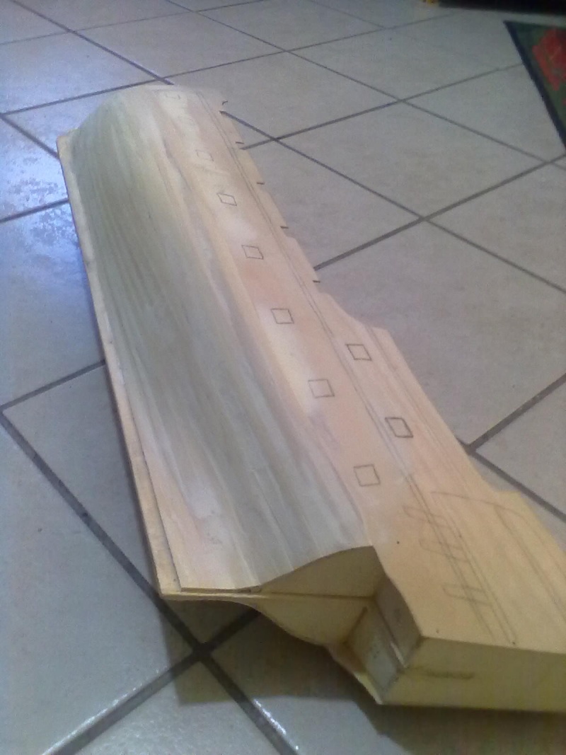

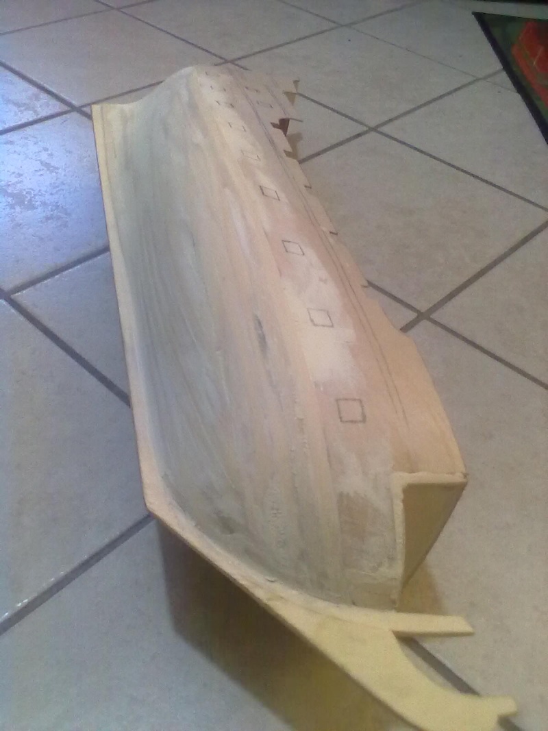

mi sembra di aver raggiunto una buona base x la posa del secondo fasciame...
sinceramente credevo venisse molto peggio..
ho preparato anche i ponti... prima di livellarli ho intenzione di fare un esperimento... voglio dargli una mano di nero inferno diluita molto con spirito.. poi li livello con una grana bella grossa e poi una mano di anillina color mogano scuro... che ne pensate??

Ciao Olaleon con l' effetto del chiaro scuro non riesco a capire se la superficie è bella liscia o meno quindi non posso dare un parere in merito l' unica cosa che ti suggerirei e di portare a zero lo spessore che c'è tra la chiglia e la poppa del primo listello come se lo stesso fosse annegato nella chiglia, quello scalino che si vede da dopo metà nave sino a poppa non ci deve essere inoltre nella terza tua foto si nota un' inregolarità dell' altezza chiglia libera da fasciame.
