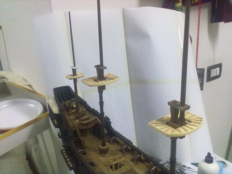

sono andato un pò avanti...
corrimano in corda del castelletto di prua...
gli occhielli sono fatti con filo di bronzo da 0.75 arrotolato su una punta da 1mm
parapetto scaletta centrale
per quanto riguarda gli alberi sono in un punto critico
non sò adesso se fare prima tutti gli alberi o cominciare a montarli e fissarli gia con le sartie da adesso...
che mi dite a questo punto.....
1 finisco l'ultimo pezzo del bompresso gli ultimi due del maestro e gli ultimi due di trinchetto e poi monto tutto insieme.
2 comincio a montare tutto adesso lego le sartie le prime manovre fisse e poi vado sù.

vado avanti un corno stò fermo.... non sò se faccio una cavolata a proseguire in maniera sbagliata....
da manuale come si dovrebbe proseguire?????

Messaggio Da olaleon il Gio 2 Giu 2011 - 0:19
ecco che vado avanti... alla fine ho ceduto... alberiiiiii

Messaggio Da olaleon il Gio 2 Giu 2011 - 9:41
solo come proseguire da questo punto in poi santos....
cioè ormai sono partito quindi non mi serve più niente per ora...
il mio dubbio era se da manuale andavano montati prima tutti gli alberi e poi le sartie o mano mano che si montano gli alberi si mettono anche le sartie.... tutto quà

Re: BLACK PEARL (olaleon)
Messaggio Da mozzo il Gio 2 Giu 2011 - 10:05
Ciao Olaleon , e una Tua scelta come lavorare , il mio consiglio e quello di inalzare tutte le prime sartie con la relativa attenzione di tenerli dritti nel senso longitudinale della nave e proseguire con le seconde.
Se non ti è chiaro o non mi sono espresso bene non hai che chiedere

Messaggio Da nostromo61 il Gio 2 Giu 2011 - 10:57
Ciao Olaleon,
non credo ci sia un protocollo da seguire,
da quanto ho visto hai fissato le sartie dei pali maggiori, e questo va bene,
quello che posso consigliarti, visto che ancora c'è spazio , è quello di prevedere sotto le coffe tutti i bozzelli per le manovre dei pennoni, ed eventualmente, se hai intenzione di metterle, quelli per le vele.
Una volta che aumenta il cordame, avrai sempre meno spazio di manovra, quindi , studia bene i piani e valuta tutte le soluzioni che si possono anticipare.
E poi vediamo.

Messaggio Da olaleon il Gio 2 Giu 2011 - 11:09
grazie nostromo... per ora ho già provveduto a studiare i piani per tutti i bozzelli che riguardano i pennoni... x le vele sono ancora scettico se metterle aperte... la scala del modello è molto piccola e rischierei di accalcare tutto...
una domandina. le bigotte da utilizzare per il secondo piano di sartie devono essere sempre da 6 come quelle sotto o devono essere più piccole tipo da 5 o da 4??

Messaggio Da Forlani daniel il Gio 2 Giu 2011 - 15:18
Ciao olaleon di solito per le sartie superiori si utilizzano le bigotte più piccole prendiamo per esempio l'albero di maestra hai detto di aver utilizzato le bigotte di diametro 6, albero di gabbia quello superiore diametro 5, alberetto di maestra o di gran velaccio diametro 4 se hai dei dubbi chiedi pure ciao e buon lavoro

Messaggio Da Ospite il Lun 6 Giu 2011 - 21:21
Ciao olaleon complimenti ma questa foto:
Le bigotte superiore sono montate correttamente mentre quelle inferiori solo la 4 partendo da destra è corretta.
