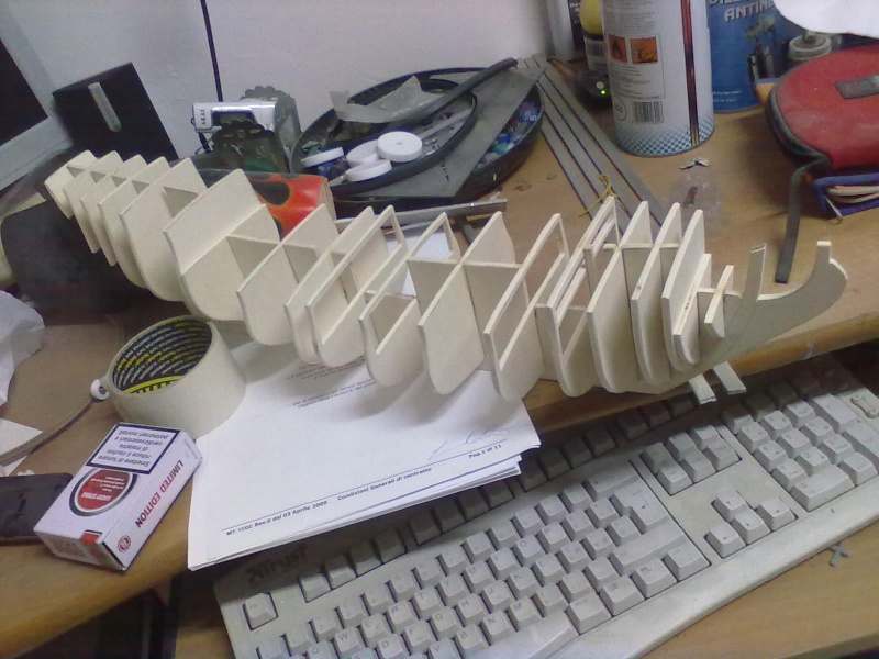

allora il lavoro l'ho iniziato da circa due settimane vi mostro da che base sono partito e le foto di dove sono arrivato
come potete vedere le ordinate sono tutte asimmetriche... un pò per via del file di bassa qualità un pò per via del copia con carta carbone taglia col traforo e alliscia con la carta....
comunque ora mi appresto ad attaccare listelli 2x4 di balsa sulle parti mancanti e poi moooolto olio di gomito e tanta raspa piana fatta con stecca di alluminio 40x4x0.4 rivestita di carta da 80 Twisted Evil buon lavoro a me......

ho deciso di incollare i ponti prima di procedere con la raspatura delle ordinate
già comincia ad avere un aspetto più serio... ma cè ancora da lavorare...
cominciano i dubbi...
le tavole non prevedono ponti sottocoperta.
quindi in teoria niente cannoni?
aprire o no i buchi sui fianchetti??
P.S. i fianchetti sono ricavati da una tavola da 1mm di hmmmmmm nn mi ricordo ma durissimo nn si tagliava col seghetto da traforo.... le ho piegate per facilitare la successiva istallazione.

Re: BLACK PEARL (olaleon)
Messaggio Da Stephen Maturin il Ven 4 Feb 2011 - 14:04
Ciao Leo, nella 3 e nella 5 foto sembra che il ponte non tenga proprio una bellissima linea. Magari mi sbaglio, ma sembra che nella parte centrale, lato sinostro dello scafo, tenda ad evere un cedimento del ponte. Ho letto che hai avuto difficoltà con le ordinate, ma non ti conveniva cercare di sistemarle prima di incollare il ponte? Oppure hai già pensato a come ovviare a questo inconveniente?
Scusa le domande, a presto.
P.S. Ti ho inviato altro MP.
Messaggio Da olaleon il Ven 4 Feb 2011 - 15:03
il ponte l'ho diviso in due per comodità effettivamente a sinistra nel punto dove si uniscono è leggermente imbarcato in sotto... ma essendo mobile cioè non è un punto su un ordinata precisa posso cercare di metterlo in tiro quando monto i fianchetti... poi quando andrò a rivestire i ponti magari in quel punto presto più attenzione e cerco di livellare il tutto con i listelli da 0.5
olaleon
Messaggio Da Forlani daniel il Ven 4 Feb 2011 - 16:08
Ciao olaleon ho visto un pò cosa stai realizzando ed è una bella nave complimenti per la scelta mi sento poi di consigliarti di avere molta cura nel sistemare le ordinate perchè considera che da li poi determinerari la buona riuscita della linea del tuo scafo ti saluto e ti auguro buon lavoro
Messaggio Da mauroatz il Sab 5 Feb 2011 - 0:44
Ciao Olaleon iniziamo a risolvere qualche dubbio i buchi che dici si chiamano Sabordi (Portello praticato sulla fiancata della nave per la fuoriuscita del cannone.)per la realizzazione di un buon modello il piu realistico possibile li dovresti fare compresi i portelloni anche se poi li fai fissi vanno incassati se i fianchetti non riesci a tagliarli col traforo puoi praticare una serie di fori ravicinati che delimitano il perimetro del sabordo e poi rifinirlo a lima cura comunque lo scafo anche se pensi che poi non si veda Ciao
mauroatz
Messaggio Da mozzo il Mar 8 Feb 2011 - 21:42
Ciao olaleon , ma prima di montare i fianchetti come li definisci Tu perchè non provi a fare una verifica alle ordinate ? (alliniamento e perpendicolarità.
Messaggio Da mauroatz il Mar 8 Feb 2011 - 23:32
non avere fretta di vedere il modello assemblato, prenditi del tempo cerca di essere sicuro dello scheletro della nave perche ti potrebbe dare problemi per il fasciame e le finiture Ciao
mauroatz
Messaggio Da edo958 il Mar 8 Feb 2011 - 23:47
....poi quando andrò a rivestire i ponti magari in quel punto presto più attenzione e cerco di livellare il tutto con i listelli da 0.5
ciao e buon cantiere
non sono un esperto ma per quel poco che ho capito fino ad ora ...............non fidarti dei listelli da 0,5 sono un disastro Evil or Very Mad
Messaggio Da Brad Barron il Mer 9 Feb 2011 - 9:14
ciao olaleon,
olaleon -Ven 4 Feb 2011 ha scritto:come potete vedere le ordinate sono tutte asimmetriche... un pò per via del file di bassa qualità un pò per via del copia con carta carbone taglia col traforo e alliscia con la carta....
per quanto riguarda il file di bassa qualità non possiamo farci molto.
invece per copiare i disegni sul legno possiamo fare meglio:
ti suggerisco per il futuro di fare la stampa dei disegni su carta e poi incollarli direttamente sul legno utilizzando la colla rossa quella che in genere si usa a scuola.
così facendo la carta rimane ferma e il traforo lavora meglio.
finito il ritaglio, per togliere la carta basta inumidirla, non inzupparla, passandoci sopra una spugna umida, tipo quella per i piatti;
tolta la maggior parte della carta, col lato più ruvido della spugna passi sul legno per eliminare le possibili tracce di colla e di carta residua.
tienici aggiornati.
buon proseguimento
Messaggio Da olaleon il Mer 9 Feb 2011 - 23:52
ok vado avanti....ormai vado avanti così... di sicuro c'è solo che per il prossimo modello che farò autocostruito i piani devono essere degni.....ma il gaggio sono io perche avrei potuto caricare l'immagine su autocad e ridisegnarmi tutte le ordinate... rendendole simmetriche dal principio porca sultana......
olaleon
Messaggio Da mauroatz il Gio 10 Feb 2011 - 13:47
vai avanti l'importante e capire dove si sbaglia per non fare gli stessi errori in futuro

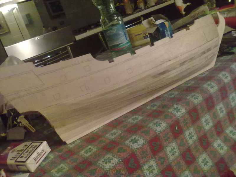

Messaggio Da olaleon il Mer 16 Feb 2011 - 13:58
primo fasciame completato
via alle cattiverie sù... ho le spalle larghe
Messaggio Da Forlani daniel il Mer 16 Feb 2011 - 15:12
Ciao olaleon la prima cattiveria è una cortesia che ti chiedo se riesci a postare le immagini nel formato grande se no ogni volta dobbiamo aprire l'immagine ad una ad una grazie
una domanda il primo fasciame è previsto nella zona di poppa fino a coprire quasi tutta la chiglia? adesso devi andare di oglio di gomito a scartavetrare tutto lo scafo
Nell'applicare i listelli del secondo fasciame quale linea terrai perchè penso che non seguirai la linea del primo o sbaglio ciao alla prossima
Messaggio Da Stephen Maturin il Mer 16 Feb 2011 - 17:45
Ciao Leo, mi sono permesso di modificare, nel tuo post, le dimensioni delle foto. Come faceva giustamente notare Daniel così è molto più pratico.
Confermo quanto ti ha detto Daniel riguardo al bel lavoro che ti aspetta nel dover carteggiare tutto lo scafo. Buon Lavoro Smile
Messaggio Da olaleon il Mer 16 Feb 2011 - 19:35
ciao ragazzi scusate x le foto.. il fatto è che alcune erano foto orizzontali.... per questo non riuscite a vedere la prua del veliero....
cmq si il primo fasciame l'ho fatto con listelli da poppa a prua interi...
il secondo fasciame credo che lo farò col metodo del bostik sicuramente userò listelli più piccoli... da 3 o da 4 mm non da 5 come per il primo...
pe quanto riguarda l'applicazione se volete cominciate a darmi dritte..
se no procedo come ho sempre fatto...
segno linea di galleggiamento e da lì parto sopra e sotto con i listelli cercando di piegarli il meno possibile e quindi rastremandoli all'incirca tutti.....
olaleon
Messaggio Da Ospite il Mer 16 Feb 2011 - 19:56
Ciao Olaleon bene allora parti dalla linea del ponte a scendere sino a quasi il sotto poi parti dalla chiglia a salire, ovviamente rastremandoli tutti .
Messaggio Da olaleon il Gio 17 Feb 2011 - 0:23
gli ho dato una scartavetratina....
olaleon
Messaggio Da Ospite il Gio 17 Feb 2011 - 7:52
Ciao Olaleon sta prendendo forma, continua e cerca di renderlo più lineare possibile, meglio spendere due minuti in più in questa fase per trovarti meglio nella posa del secondo fasciame.
