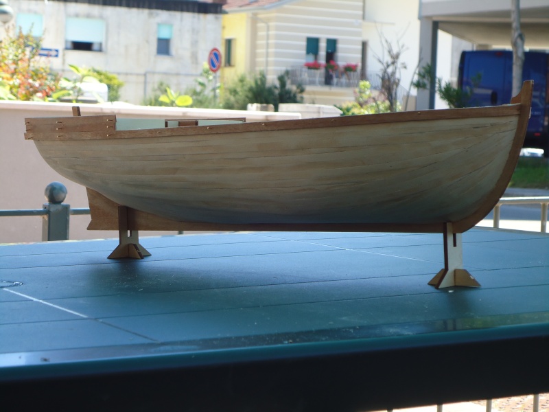

Messaggio Da Antonio 76 il Gio 23 Giu 2011 - 14:10
Ciao a tutti.
Voglio innanzitutto ringraziare tutti gli amici del forum che mi sono stati vicini in questo triste momento.
Dopo un lungo periodo di inattività, sono ritornato, seppur con meno impegno, a continuare nel lavoro che avevo interrotto tempo fa.
In questi ultimi giorni ho continuato nell'applicazione dei tre strati di fasciame e sono riuscito ad ultimare il lavoro. Inizio a postare qualche foto:
In queste prime 5 foto si può notare la posa ultimata del primo fasciame:
In questa foto, noterete che ho già iniziato l'applicazione di un listello del secondo fasciame:
particolare della prua:
Un particolare dell'intero scafo:
Continuerò con il postare altre cinque foto riguardanti l'applicazione del secondo fasciame.
Un salutone a tutti e a presto.
Antonio.

Messaggio Da Antonio 76 il Dom 3 Lug 2011 - 10:35
Oggi posto alcune foto che raffigurano la posa del terzo ed ultimo fasciame.
particolare dell'interno. Già ho asportato part delle ordinate 2, 3, 4, 5, 6.
ancora un particolare dell'interno dello scafo
particolare della poppa:
A presto con altre nuove foto.
Buona domenica a tutti, Antonio.

Re: Lancia Armata (Antonio 76) *** Chiuso ***
Messaggio Da Stephen Maturin il Dom 3 Lug 2011 - 17:26
Ciao Antonio, stai facendo un lavoro molto pulito, bravo Very Happy
Solo un'osservazione, quando descrivi le ultime 2 foto forse ti riferisci alla poppa e non alla prua.

Messaggio Da Antonio 76 il Lun 4 Lug 2011 - 9:08
Ciao Vincenzo.
I disegni della Panart, non sempre sono precisi e affidabili, sicuramente rimedierò a quel problema, ricoprendo il tutto con dei listelli.
Ciao SM hai pienamente ragione. Ho subito rimediato.
Antonio.
