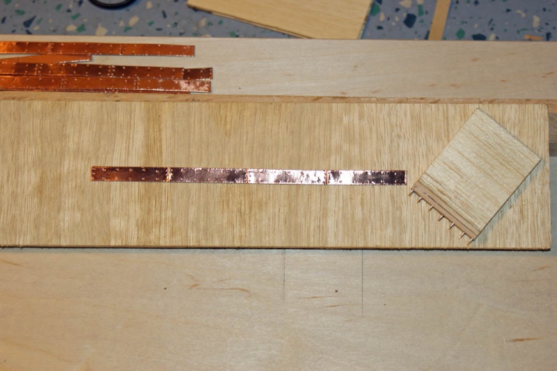

Oggi passiamo alla realizzazione del piastre in rame sullo scafo, che ho realizzato con del nastro di rame in bobina da 33 mt. acquistato su internet.
Nella foto mostro il particolare dell'attrezzo che ho realizzato per le incisioni di separazione delle piastre realizzato con una lametta da barba su cui ho incollato ai fianchi due pezzi di compensato per avere una maggior presa all'atto del taglio.
Dalla bobina ho ricavato dei pezzi lunghi 12 cm. dove poi ho praticato quattro incisioni per realizzare le piastre lunghe 3 cm.Vi ricordo che esso è costituito da una parte ramata e dal retro adesivo molto resstente ( non si stacca dal legno).

Per riprodurre la chiodatura sulle piastre ho creato quest'altro attrezzo utilizzando degli spilli da cucito che ho accorciato fino a 3 mm. eliminando la parte delle teste, ed incollandoli su di un pezzo di compensato della stessa misura di ogni singola piastra e forato per poter incastrare ogni singolo spillo .
Una volta ottenuti i vari pezzi che compongono le piastre ho utilizzato il punzonatore ed vi ho praticato le incisioni sui singoli segmenti realizzati.
Il risultato è quanto si vede di seguito.....

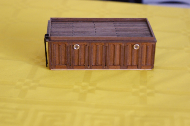

Realizzazione delle tughe .........
.......alla prossima....... Very Happy Very Happy Very Happy Very Happy Very Happy Very Happy
magicbox
Re: CANTIERE CUTTY SARK (magicbox)
Messaggio Da Carmine il Sab 22 Gen 2011 - 10:04
Che bello vedere tanta manualita, inoltre vedo che sei anche veloce ti rinnovo i complimenti.
Pero se devo dirla tutta,e se posso permettermi quei oblo rovinano un po il tutto.
Ciao Carmine.
Carmine
Messaggio Da mauroatz il Sab 22 Gen 2011 - 13:51
bellissimo elemento anche se a me queste parti piacciono vuote con le porte apribili cosi mi da la sensazione di vita a bordo
mauroatz
