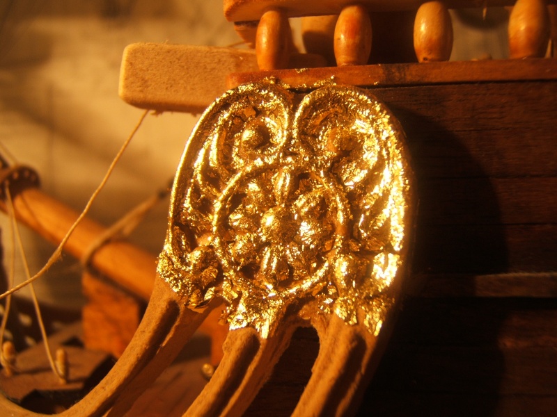

sto realizzando la santissima madre dell'aeropiccola i lavori sono avanzati metto qualche foto
ora qualche foto dei decori con finitura a fogli d'oro
stendere l'acqua di missione sulle parti del decoro .
prendere un pezzo di foglia d'oro ed applicare sul decoro
TO BY CONTINUE............

Ciao Mauro perfetto dato che ho visto il proseguo volevo chiederti ma la tecnica che usi con la foglia d'oro è la prima volta che la realizzi e se l'hai già fatto con il tempo non tende a staccarsi ,ed il modello è autocostruito ciao alla prossima

Ti volevo chiedere come fai a stendere un foglio cosi grande non si rompe quanto lo stendi .gentilmente se puoi mettere una fotto a lavoro finito.Ti domando perche ho visto stendere foglio d oro pero con un altra procedura . La ringrazio .
Re: santissima madre (mauroatz)
Messaggio Da mauroatz il Lun 17 Gen 2011 - 23:11
ciao Daniel o usato la foglia d'oro in altri contesti e mi sembra una buona alternativa alle vernici dorate che non riescono a dare l'effetto del metallo , una volta applicata bisogna proteggerla con una vernice trasparente .
il modello e per metà in kit per metà autocostruito nella scatola di montaggio c'era solo lo scheletro il fasciame e i decori in cartone pressato tutti gli accessori meli sono dovuto costruire .
Mi ero preso una bella fregata quando lo acquistata in fatti e rimasta in scatola per un paio di anni fino a quando mi sono deciso e lo messa in cantiere ora preferisco fare solo autocostruiti sicuramente costano meno
ciao vagelischantziaras il pezzo che ho usato e poco piu di una moneta da un euro e una grandezza abbastanza lavorabile ecco le altre foto

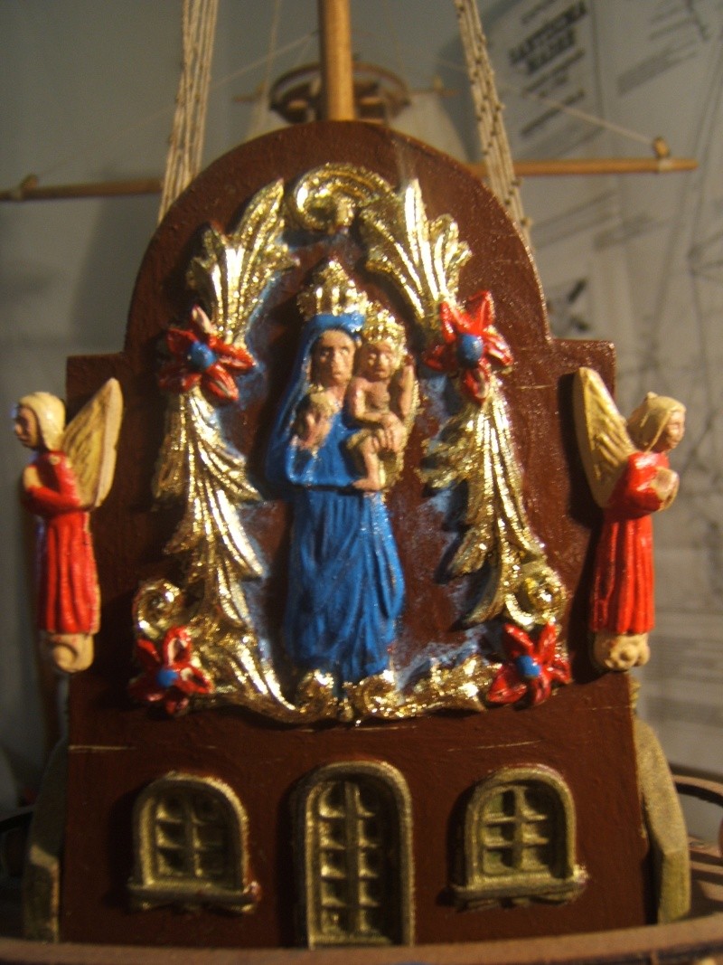

Messaggio Da mauroatz il Ven 21 Gen 2011 - 23:02
altre immagini dei progressi dei decori
decori di poppa sempre a foglie d' oro
immagine finale
mauroatz
Vedere il profilo dell'utente
Messaggio Da Forlani daniel il Ven 21 Gen 2011 - 23:06
Che colpo d'occhio ma una domanda volevo farti i decori in cartone pressato li hai usati sono quelli dell'immagini postate o li hai rifatti ciao Mauro
Collaboratore
Collaboratore
Messaggio Da mauroatz il Ven 21 Gen 2011 - 23:17
ciao Daniel quelli che vedi sono quelli che danno in dotazione in cartone
