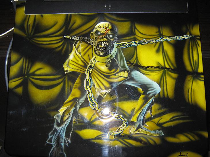

ciao a tutti... oltre ad essere un modellista sono anche un aerografista.....
vi dò qualche consiglio....
1 non importa su che superfice si stia spruzzando la penna si comporta sempre uguale e le superfici bene o male vanno preparate tutte alla stessa maniera.
2 và bene usare dei primer... ma ricordatevi sempre di carteggiare prima di aerografare.... altrimenti quando si usano maschere adesive si tirano via il colore usato precedentemente.
3 non usate mai colori per modellismo con l'aerografo.
io consiglio i PENCOLOR che sono già diluiti e pronti all'uso come i CREATEX, questi due tipi di colore si possono usare direttamente nella penna, e si possono diluire ulteriormente per fare dei gradient o sfumature varie, altri colori che non mi hanno mai dato problemi sono i FERRARIO in barattolo solo che essendo pastosi dovete diluirveli con acqua da soli e filtrarli almeno 2 3 volte x evitare grumi.
4 un aerografo va pagato dai 100 € in sù se lo pagate di meno non attaccatelo nemmeno al compressore perche è inutile.
le marcha sono in ordine
IWATA
PAASCHE
DEWILBIS
OLIMPOS
i vari giappocinesi che vi vendono a 30 50 € vi faranno solo abbandonare questo tipo di arte.
5 finito qualsiasi lavoro và protetto con un trasparente bicomponente(quello da carrozziere) o con un fissativo che può essere lucido o opaco.
per qualsiasi domanda non esitate amo l'aerografia quanto il modellismo e adoro parlare ricevere e dare consigli su queste tematiche.
se mi chiedete l'amicizia su facebook c'è una mia piccola galleria per vedere i miei lavori
io sono OLASIO LEONARDO
http://www.facebook.com/album.php?id=1528210247&aid=2785
x firefox bello l'F16 ma scusa se mi permetto di solito tutte le colorazioni prevedono il muso grigio chiaro con una sfumatura subito dietro la cabina e tutto l'aereo grigio scuro.
consiglio sempre di partire qualsiasi colorazione con i colori più chiari andando sempre a sovrapporre colori via via più scuri mascherando i chiari.
sul mio F16 ho fatto così.
finito di costruire il modello non attacco i carrelli gli sportelli dei carrelli e il vetro della cabina.
maschero con nastro da carroziere l'interno della cabina e dei carrelli già pitturati a pennello.
faccio il grigio cielo sotto tutto l'aereo, faccio il grigio chiaro sopra tutto l'aereo, maschero il timone posteriore così rimarrà grigio chiaro maschero il muso dell'aereo con la linea stabilita, dò una mano di grigio scuro sopra tutto l'aereo, smaschero tutta la parte anteriore e dò una seconda passata di grigio scuro andando a sfumare a mano lì dove avevo mascherato prima.
P.S. io consiglio sempre di mascherare tutto ciò che non bisogna colorare anche se non lo vediamo.... ricordatevi sempre con l'aerografo dove arriva l'aria arriva pure il colore.
scusatemi se mi sono dilungato.
