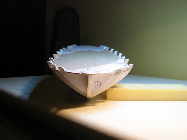

Re: prima autocostruzione REVENUE CUTTER ALERT 1818 (edo958)***CHIUSO***
ho ritagliato tutto nuovo stando attento al millimetro
ma non ho capito perchè per farla diritta il falso ponte non appoggia alla falsa chiglia ne le ordinate appoggiano nell'incastro
edo958- Utente sostenitore
Ma guarda Edo che il ponte dell'Alert non deve essere pari!
TUTTI i vascelli e le barche in generale hanno due incurvature.
Una trasversale alla linea della chiglia che in gergo si chiama insellatura, è convessa, e serve per far defluire l'acqua dagli ombrinali, ed una curvatura parallela alla linea di chiglia che si chiama cavallino, questa è concava al centro. Anche questa serve a convogliare le acque per poi farle defluire, quindi fai in modo di far aderire il ponte sia alla curvatura delle ordinate nella larghezza che nella lunghezza.
Il ponte di compensato deve essere posato al filo degli scalmotti delle ordinate che sono tratteggiati in diagonale, questi scalmotti devi fare in moro che non si incollino alle ordinate applicandoci un po' di carta stagnola, quella per cucinare gli alimenti, in quanto una volta che il fasciame sta a posto, li devi tagliare ma la loro linea ti darà la giusta curvatura sia dell'insellatura che della cavallina.
grazie Modi
mi ero convinto che doveva essere piano
No edo. La foto che hai postato aesso è giusta.
Ricordati che dovrai incollare alla falsa chiglia una chiglia, sempre di compensato, non importa di legno buono che tanto poi andrà ricoperta dalle piastre di rame!
Mod.-
Mod.-
