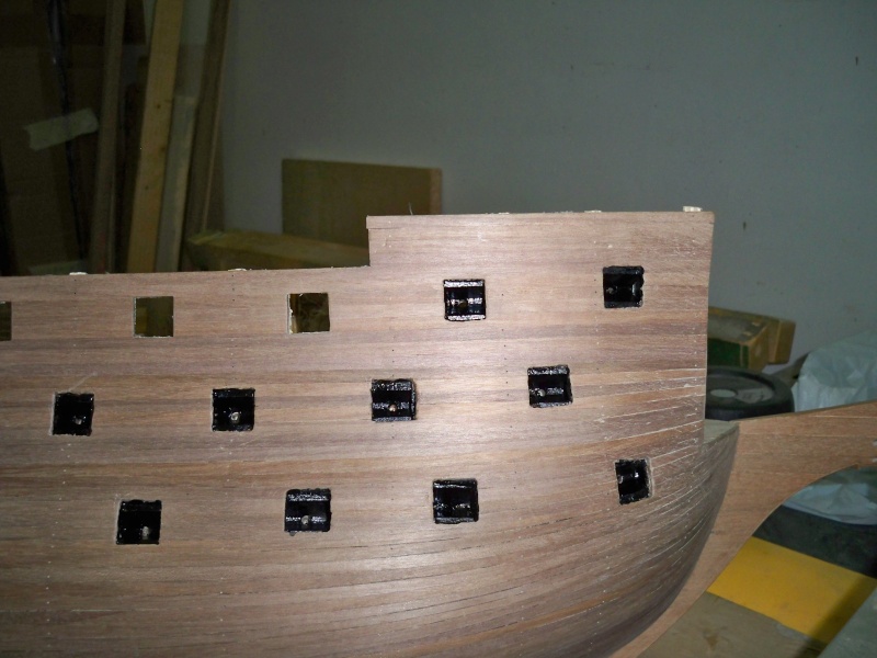

rispondo per qualcuno (anche se in precedenza ho già risposto)...che mi chiedeva della garza, quel procedimento si chiama "calafatura", si tratta di bagnare la garza con la vinavil e fissarla, in modo che il fasciame si compatti tutto e diventa più rigido, cosi facendo nell apertura dei sabordi non si allarga il fasciame, e anche con gli sbalzi di temperatura caldo-freddo il legno non si deforma, il tutto viene fatto per chi fa un solo fasciame.
Nel foto precedenti dopo aver disegnato e aperto i sabordi, ho fissato i blocchetti che terranno le mezze canne(cannoni senza carrello) con della garza imbevuta nella vinavil in modo che il tutto si fissi bene allo scafo...
aggiungo qualche altra foto del precedente lavoro, poi ho fatto un foro al centro del blocchetto per poi fissare il cannone e ho dato una prima passata di nero opaco per nascondere il colore del bloccetto e così dava anche un pò di profondità...

Scusa la domanda, ma ho notato che alcuni sabordi hanno il bordo un po' rovinato (nella 4° foto si vede quello in basso). Rpvvederai in qualche modo? e quale?

Ciao si è vero in alcuni il bordo non è perfertto, ma un pò ho tralascialo visto che ci andra il portellone e la cornice e non si vede più...

Ciao Campolosa vedo ora il tuo lavoro e vorrei chiederti come mai la scelta in quella forma dei blocchetti interni nel senso che sembrano avere la faccia superiore e quella inferiore che convergono ferso il centro?
Altra domanda scritta sulla foto.

Ciao sandro, la forma non l ho scelta io ma l amati...non ho voluto perdere tempo a farli e li ho comprati già così, ma la spiegazione è che quella forma che converge al centro simula come se ci fosse il carrello del cannone che non c è...e quel bordo una volta messo il portellone si vedrà poco sembrando un carrello... vedi questa foto

Un buon giorno a tutti, ecco altre foto...continuazione della colorazione dei blocchettie poi succesiva apertuta della porta nelle fiancate...
