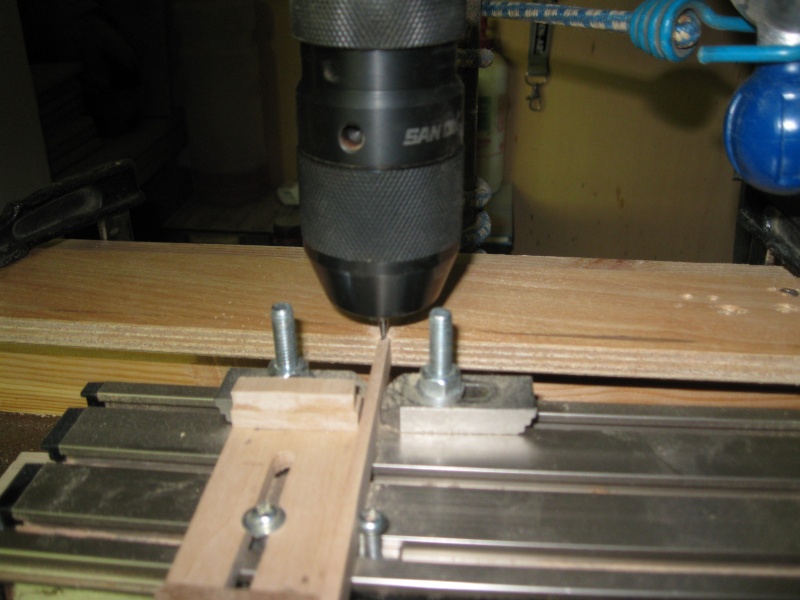

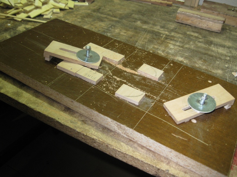

Il cantiere procede a voi i commenti. Cia lanfranco

Che cosa vuoi commentare Lanfranco!
Le due rogne più grosse te le sei già levate, quindi adesso vai avanti liscio liscio.
Dai che sia l'arcaccia che i quinti di Cubia son veramente belli!

Ciao Lanfranco , certo come prima esperienza e già tanto , se me lo consenti .........., solo per fartelo notare , non è una critica ma certe cose vanno fatte diversamente, la tua arcaccia va fatta con calettature , i gaisoni e dragante e pure la barra del ponte , questi particolari non vedo come possono essere fissati sulle rispettive alette, scusami se ti faccio questa domanda , mi potresti delucidare in merito , grazie della tua attenzione
mozzo santa
considra che mi permetto solo di aiutarti , ma , se a Te danno fastido non hai che dirmelo , senza rancori

Per quanto riguarda la questione delle barre d'arcaccia o gaisoni, e delle corniere o alette, in genere,era praticato solo una mortasa con un tenone, nel modello si può fare una semplice spinatura, che poi è la solita cosa, solo che è passante dalla parte della corniera, Lanfranco la può praticare anche adesso, dalla corniera all'aletta, un pò in diagonale, in modo che non ci sia il pericolo che scopra una volta che tutto è a misura, per quanto riguarda le barre d'arcaccia sistemate sul controdritto, spero che abbia fatto le calette sul controdritto, se non le ha fatte, può sempre, come palliativo, spinare il tutto, seguendo il solito procedimento, tanto, poi, dove farà la spinatura, sarà coperta dal prestantino Tiz

Per le costole, è buona norma avere un paio di decimi in più, rispetto alla misura, per una buona finitura finale, dubito, a meno che uno non abbia un falegname in famiglia che ci si perde, di avere delle tavolette piallate precise, in genere tirano via, io, me le faccio da me, perchè ho l'attrezzatura, per Daniel, che ha il falegname in famiglia, non ci saranno problemi, ma è sempre da calcolare un paio di decimi in più
