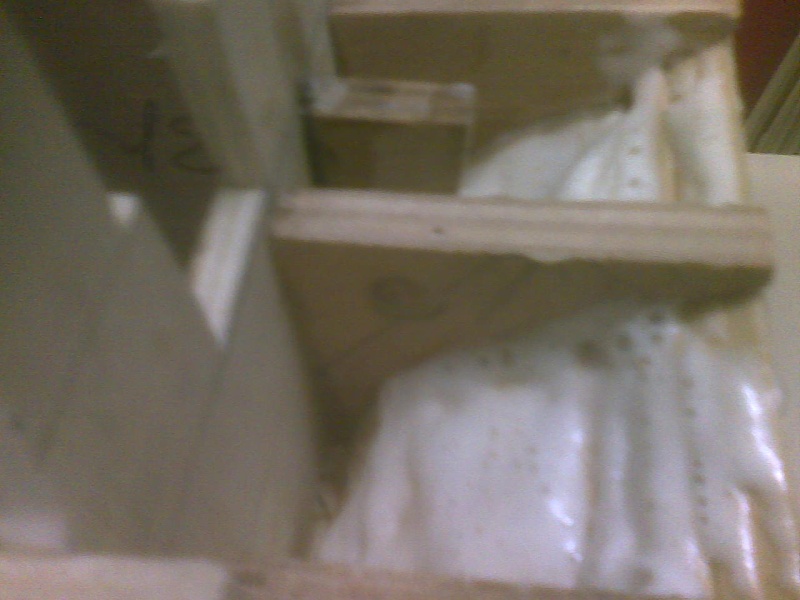

ciao daniel purtroppo ho gia messo quasi tutti i ponti e la cafalatura dello scafo rimane nascosta ti metto le foto dell'unico punto visibile, dimmi cosa ne pensi. Secondo il mio punto di vista assolve benissimo il suo compito.La techica usata è semplicissima, barattolino in cui versare un quantitativo di colla e pennello per stenderla il resto del lavoro lo fa lei , dopo qualche minuto comincia ad espandere insinuandosi anche nelle fessure più piccole rendendo il lavoro molto compatto e uificando il tutto saluti e buona pasqua a tutti tex

Ciao Tex sono riuscito a vedere dalle foto come hai fatto sinceramente non avevo mai visto fare in questo sistema, toglimi una curiosità quando questo prodotto viene messo va a chiudere tutte quelle piccole fessure che hai nel fasciame ma poi con il secondo fasciame vai a coprire tutto o in corrispondenza di queste fessure applichi i listelli del fasciame successivo e lasci intravvedere la calaffatura che hai fatto ciao e contraccambio gli auguri

ciao daniel grazie per gli auguri.Sinceramente è la prima volta che lo faccio. L'idea mi è venuta quando facevo gli arredamenti per yachts dove la si usava in quantità industriale.Intanto è una colla idrorepellente ma questo non è importante per il nostro lavoro la sua particolarità è, secondo me, che espande e come dicevo va a insinuarsi anche nelle più piccole irregolarità dei listelli formando un corpo unico.Poi con il secondo fasciame vado a ricoprire il tutto anche perchè sarebbe antiestetico lasciarla intravedere anche se prende bene un' eventuale tinta.Cosa ne pensi? ciao tex

Ciao Tex proprio questo passo volevo capire quindi tu ricopriresti il tutto con il secondo fasciame a questo punto mi sorge spontanea questa domanda ma per quale motivo hai messo la schiuma poliuretanica solo per dare più robustezza al modello? grazie ciao

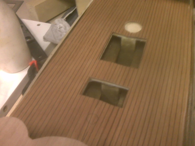

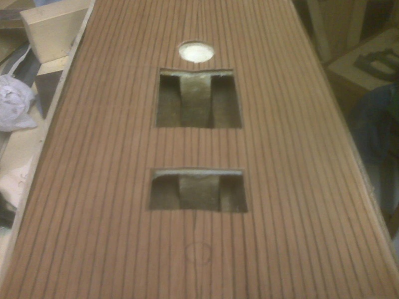

metto un paio di foto del ponte appena realizato, ma ditemi la calafatura non è diciamo qulle righe nere che si vedono sui ponti ? che nei galeoni e altre barche di epoche non recentissime veniva fatta con stoppa pece ecc.tra un corso e l'altro per non avere infiltrazioni d'acqua nello scafo e dai ponti?

Una curiosità non hai valutato di fare la listellatura del ponte non in un corso unico da prua a poppa ma in più settori? grazie a presto e buona giornata
