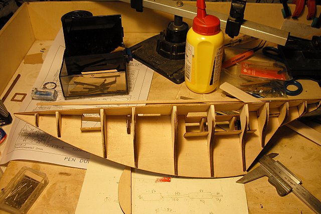

Ed ecco iniziato il nuovo cantiere del Pen Duick, storica imbarcazione di Tabarly.
E' un'imbarcazione in kit, scala 1:28 dell'Artesania Latina, dimensioni 54 cm x 73 h

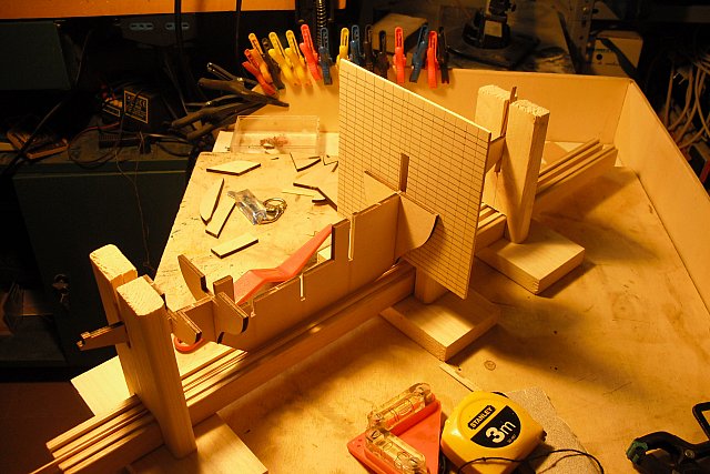

Per l'occasione mi sono costruito uno scaletto di montaggio, che vi prego di non copiare perchè protetto da copyright internazionale

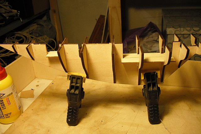

Ho incollato le ordinate a regola d'arte (altrimenti a che cosa mi sarebbe servito lo scaletto?!)
Ho incollato anche il ponte
Come potete vedere è una barchetta abbastanza semplice, non fosse che i listelli sono grossi (mm2 x mm5) e a poppa c'è una bella torsione, per cui sarò costretto (in effetti è una cosa che non mi piace fare) a metterli in ammollo.

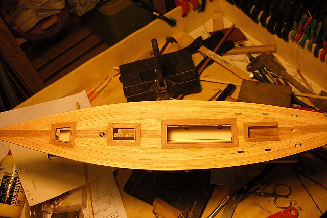

Ecco la coperta vista dall'alto
Ho iniziato con fare le cornici dei boccaporti
E rivestire l'alloggiamento del timoniere
Qui purtroppo non è venuta molto bene la foto: si tratta dei listelli in dotazione per rivestire il ponte, listelli di un brutto colore bianchissimo da 1mm x 3 che maneggiandoli si aprono in 2, come fossero listelli da 0,5 incollati (male) assieme
Quindi ho cominciato ad usare dei listelli del colore giusto che deve avere la coperta che avevo avanzato da altre navi, sempre da 1x3; anche questi hanno un difetto, forse perchè sono piuttosto vecchiotti e quindi molto secchi, tendono a spezzarsi facilmente, ma per fortuna ne ho una buona scorta.

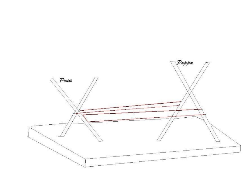

Per quanto riguarda lo scaletto, io lo farei così.:
Scusa il disegno tirato via, son quattro lienee, ma credo che ti rende l'idea. La ICS che sostiene la poppa deve essere più alta di quella della prua.
Bene. per adesso nessun problema.
Per il fasciame, io lo farei comunque doppio, per dargli maggior robustezza.

Ecco iniziata la copertura del ponte
La coperta finita
Particolare della coperta
Inizio posa fasciame
Sempre fasciame
Allora è deciso, farò anche il secondo fasciame, in fondo sono sempre stato abituato a farlo e mi suonava strano fare diversamente.
Listelli da 0.5 ne ho in abbondanza, la barchetta è piccola e la posa è abbastanza facile, si tratterà di una giornata di lavoro in più.
